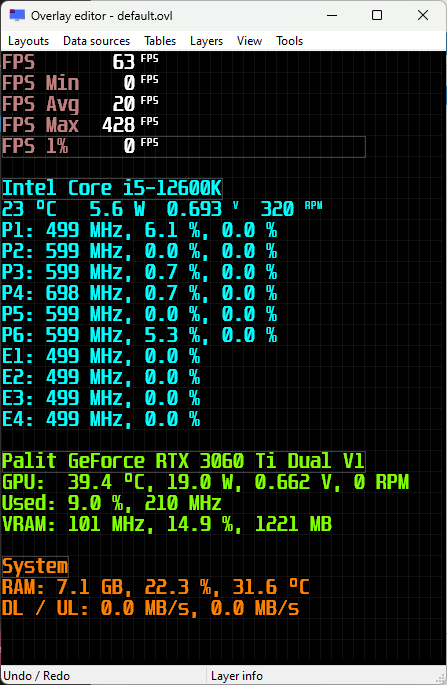

Hey, keine Ahnung, ob es genau das ist was du suchst, aber Afterburner und RTSS können doch von sich aus den aktuellen Verbrauch anzeigen. Keine Ahnung wie genau der ist, denn ich glaube, der wird auch nur berechenet.
Hier mal mein Overlay, letzte Spalte:
In MSI sind das die Werte "Power" und "CPU Power".
Wenn du die Werte aufzeichnest, müsstest du doch ganz einfach den Durchschnitt errechnen können.

mein aktuelles, "großes" Layout im RTSS:
Ist ja nicht so, dass ich das Ding gar nicht verstehe ^^

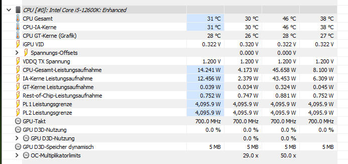

Gerade deshalb macht der Durchschnittsverbrauch einen Sinn.
HWI liefert doch Durchschnittswerte!
Reaktionen: VmaxGunni, Kryss und DJMadMax

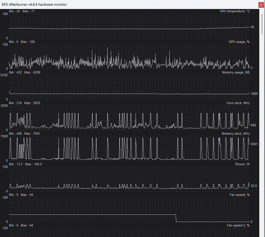

DJMadMax schrieb:
MSI Afterburner kann leider nur die FPS, Frametimes etc. aufzeichnen - jedoch nicht den Stromverbrauch
Eh...doch. Musst ggf. Mal Scrollen oder das Fenster detachen

DJMadMax schrieb:
MSI Afterburner kann das mit dem eingebauten "Benchmark" Modus per Hotkey exakt ab Start und Ende wie von mir gewünscht in eine Textdatei schreiben -> aber eben nur für die Frame-Werte, nicht für den Stromverbrauch -> als Beispiel:
Habe auch gerade den Fehler gemacht, nutze mal nicht den Benchmark, sondern unter Überwachung das Logging (ganz unten). Das Ergebnis wird in der HardwareMonitoring.hml im Installationsordner (wenn icht geändert) abgelegt. Die Daten müsstest du dann auch ganz normal wie eine CSV Datei auslesen können. Da sind alle Werte drin, die du auch überwachst, also im Overlay hast.
