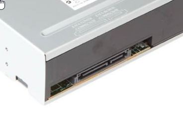

Das ist die Rückseite von deinem Laufwerk.
Da kommen insgesamt 2 Stecker rein. Ein Kabel (rechts, schmal) geht zum Mainboard, das andere (links, breiter, vermutlich mit 4 Adern schwarz+schwarz+rot+gelb) zum Netzteil denn ohne Strom läuft nix.
Kann sein, dass beim alten PC ein breiter Stecker dran war, der beide Kabel dran hatte - sehr wahrscheinlich falls ein ein Fertig-PC vom HP/Dell/Fujitsu/Acer etc. war. :)
