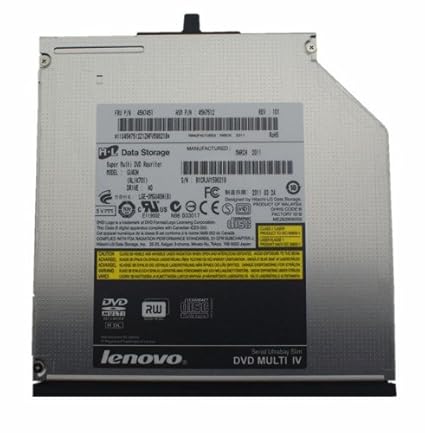

Das DVD Laufwerk hat einen Adapter in dem sich die Schraube befindet, den man evtl etwas runterdrücken kann wenn die Schraube gelöst wurde, evtl muss man auch das Laufwerk dazu etwas reindrücken, da wo der Auswurf ist. Werde später mal berichten. Solch eine Nase wie auf dem Bild?
https://images-na.ssl-images-amazon.com/images/I/515GYoy2w2L._SX425_.jpg
Soweit waren wir aber bereits, beim TE soll die Schraube sich ja nicht dort befinden.
