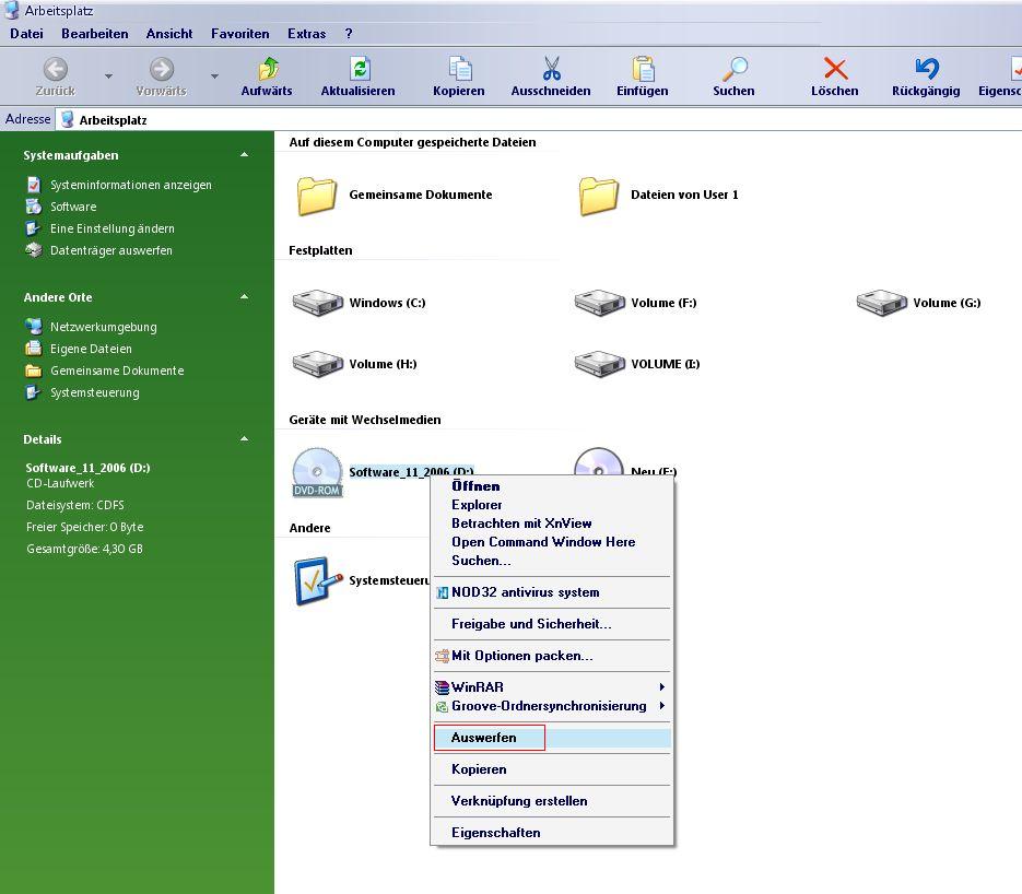

Versuche mal im Explorer oder im Arbeitsplatz mit " Rechtsklick " auf den DVD Brenner und dann auf " Auswerfen ". ** siehe Bild 1 **

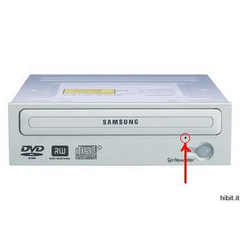

Und so gut wie jedes CD/DVD Laufwerk/Brenner hat auch eine Notauswurf der die Schublade öffnet , ist meist eine ganz kleine Öffnung bzw. Loch die mit einem sehr dünnen Gegenstand zb. einer Büroklammer den Notauswurf betätigt.
** Siehe Bild 2 **

So, nach einiger Zeit hat es mit ner Büroklammer und dem Notauswurf geklappt.
Komisch eigentlich, warum das erst so spät funktioniert hat...
