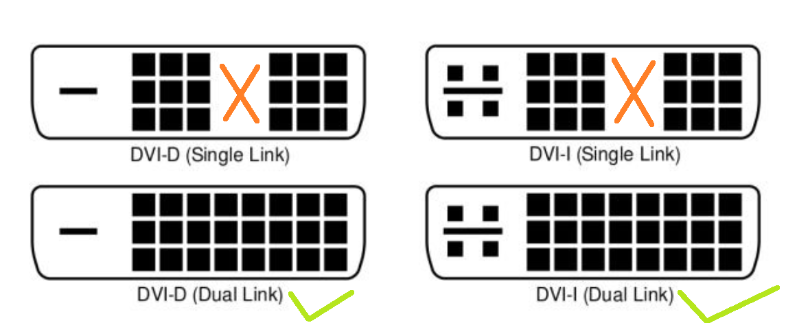

Was für einen Monitor und welche Grafikkarte hast du denn genau und welche Karte hattest du vorher? Ich habe oben noch eine Grafik eingefügt! Schau dir die nochmal an und Vergleiche das mal mit deinen Anschlüssen an Monitor, Kabel und Grafikkarte.#

@Schaby Ich habe ein DVI-D Kabel duallink auf beiden enden. Mein Monitor hat einen DVI-D Duallink Anschluss. Meine neue Grafikkarte einen DVI-I Duallink.
Meine alte Graka hatte einen DVI-D DualLink Anschluss.
Witzig ist, dass gerade gar kein Anschluss funktioniert. HMDI geht nicht, dvi geht nicht und vga geht nicht...
DVI-I DL auf DVI-D DL sollte funktionieren. Die 4 zusätzlichen Pins bei DVI-I sind das Analoge Signal, welches dein Monitor nicht benötigt. Wenn du genau schaust ist der längliche Schlitz bei deinem Kabel etwas kürzer als bei dem DVI-I Anschluss der Karte und genau das kann zu einem Wackelkontakt führen.
