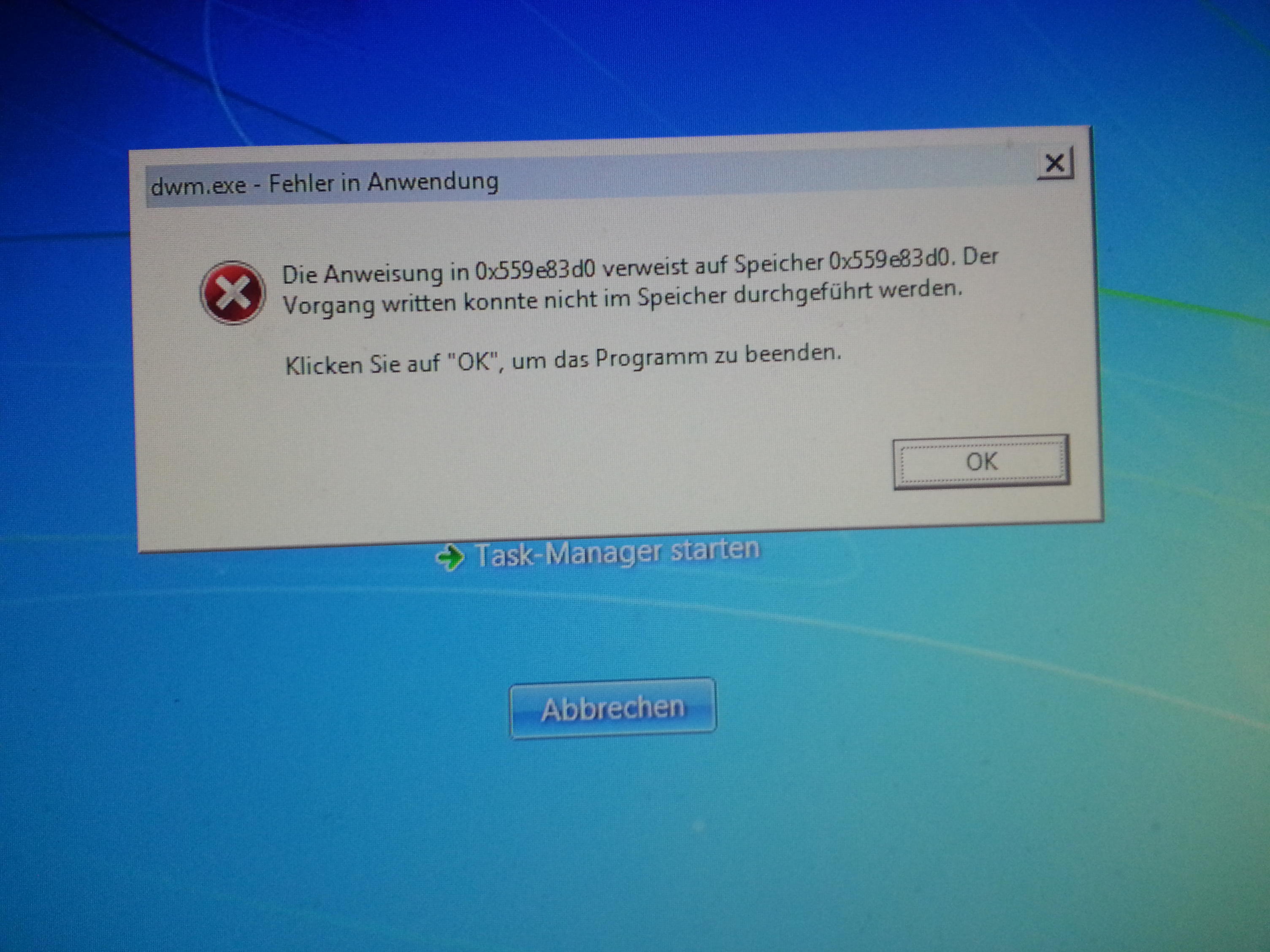

Hallo liebe Community,
nach langer Zeit belebe ich diesen Thread nun wieder, da der Fehler nun wieder häufiger auftritt und es mir gelungen ist, ihn über das Smartphone abzufotografieren.
Noch einmal beschrieben: Der Fehler kommt ab und zu (ca jedes 10. Mal) beim Herunterfahren. Der PC schließt erst einige Programme und hängt dann, man muss Strg+Alt+Entf drücken, um den Fehler zu sehen. Klickt man einfach auf "OK", so fährt der PC wie gewohnt weiter herunter.
Hier das Bild:
Auf Google habe ich schon verzweifelt gesucht, leider jedoch nichts gefunden. Der Fehler ist, soweit ich weiß, nicht weiter schlimm, jedoch einfach ein Schönheitsfehler.
Vielen Dank für eure Zeit und Antworten,
Domml
es könnte sich hierbei um Malware handeln. Bitte Checke deinen PC mal mit AntiMalWareBytes.
Danke für deine Antwort.
Hier mal das Log:

Habe jetzt das Fenster mit "Non-Malware items detected" offen, in dem ich rechts unten auf Apply Actions drücken kann. Soll ich das tun?
