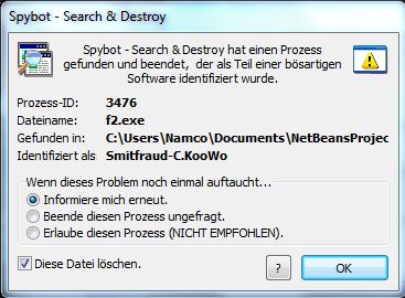

Außerdem springt mein Spybot S&D an, wenn ich den Test debuggen will:
spybot-jpg.273044

Die Spybot Meldung erklärt sich mit einem illegalen Speicherzugriff. Dies kann unter kontrollierten Bedingungen dazu führen, dass das betroffene System kompromitiert wird. Um das zu verhindern wird der betreffende Prozess von Spybot abgewürgt.
antred schrieb:
Trotzdem eine Frage ...
Code:
POINT *point = malloc(sizeof(POINT));
So was läßt dir dein Compiler durchgehen? Meines Erachtens gibt malloc() einen void-Pointer zurück, den man erst explizit auf den gewünschten Typ casten muß.
Da hast du natürlich vollkommen Recht. Aber den GCC meiner Cygwin Umgebung scheint das nicht sonderlich zu stören. Werde ich dennoch korrigieren, wenn ich wieder zu hause bin. Wer weiß, was für Seiteneffekte das hat.
Ja das klingt einleuchtend. Find ich persönlich nur schwer zu lokalisieren. Werde nachher Spybot mal abschalten und schauen, ob ich beim debuggen die Stelle finde.

Warum ich beim Debuggen des Tests aber scheinbar eine Speicherverletzung kriege, verstehe ich nicht. Ich dereferenziere die Pointer doch nicht mehr. Und selbst wenn ich im Test nur prüfe, ob
Code:
if (list != NULL)
bekomme ich das Spybot Problem im Debug. Wenn ich Run Test mache läuft alles durch.
