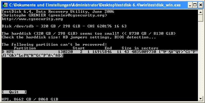

Ich habe das ganze nun mit 16 heads versucht. es passiert sogar mehr als vorher, leider scheint das nicht gut zu sein:
Das was gefunden wurde ist nicht schlimm
Ist nur ein Hinweis auf ein magic value von einer HFS-Partition (macintosh).
Wird öfters nur wegen der Unterstützung fälschlicherweise erkannt, und kann daher ignoriert werden.
Auch ist es wichtig das du dir die Screens nach Proceed und der tieferen Suche anschaust.
Mache dann mal eine Diagnose mit 240 Heads.
Teile es mal mit.
