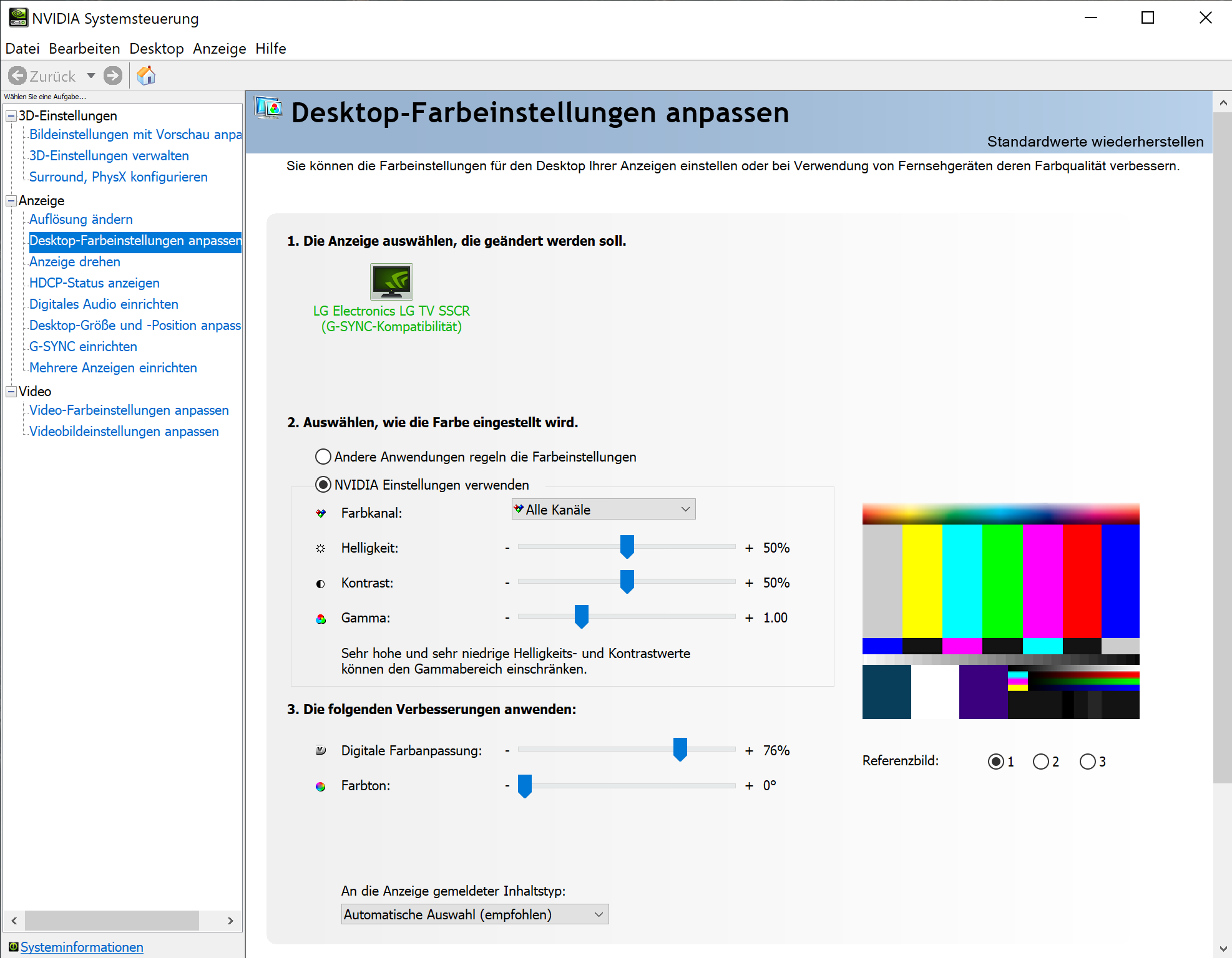

Leider gibt es bei mir in der Nvidia Systemsteuerung keine Möglichkeit den Ausgabebereich anzupassen:
Hatte jemand schon ähnliche Probleme oder weiß, wie ich den dynamischen Ausgabereich umstellen kann?

Das ist genau das, was mich wundert. Im Internet gibt es jede Menge Anleitungen, welche Einstellungen man bei der Nvidia Systemsteuerung anpassen soll. Aber genau diese Punkte fehlen bei mir.
Habe schon versucht den Grafiktreiber und die Nvidia Systemsteuerung neu zu installieren. Leider ohne Erfolg.
Hatte heute Kontakt mit dem Nvidia-Support. Laut diesem gibt es die Einstellungen "Anzeige" nur bei Desktop-Grafikkarten.
Der Fall wurde an den internen Techniker weitergeleitet. Mal schauen, ob diese weiterhelfen können.
