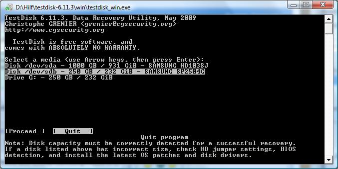

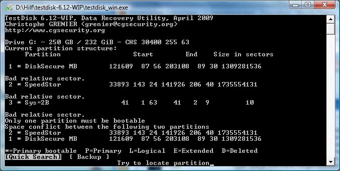

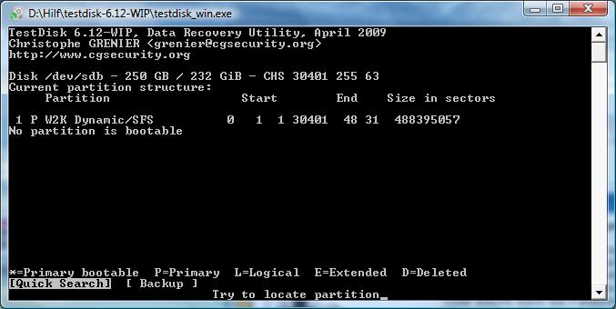

@Fiona

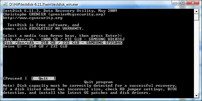

Bei mir war ja (s.o.) die Platte zweimal vorhanden.

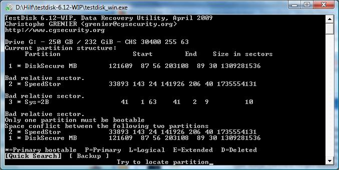

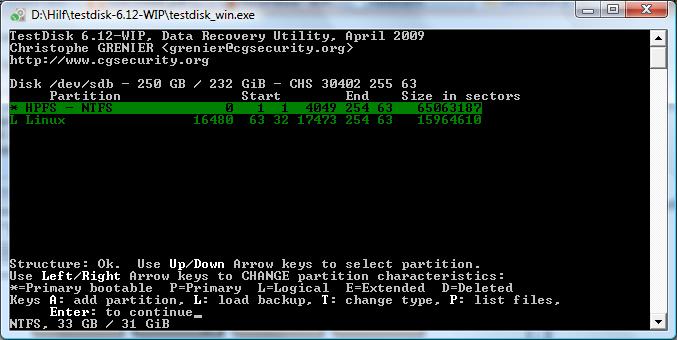

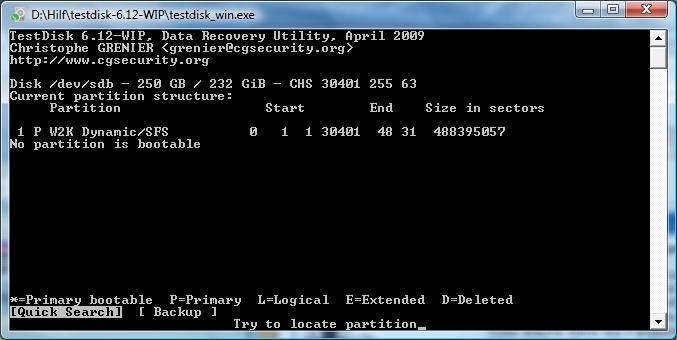

Der erste Screenshot ist von "/sdb - SAMSUNG SP2504C", der zweite von "Drive G: 250GB".
Hab dann mit der ersten Platte weitergemacht, kam mir richtiger vor.

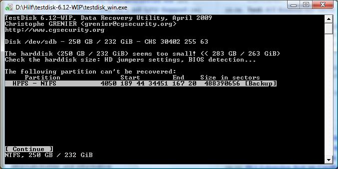

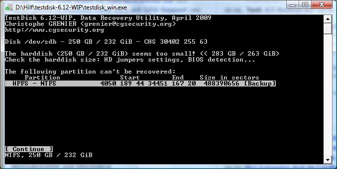

Der Quick Scan ergab, dass die Partition, die ich brauch, beschädigt ist und nicht wiederhergestellt werden kann.
Dann kam ich zum letzten Screenshot, wobei der Versuch auf die NTFS-Paritition zuzugreifen mit einem Fehler quitiert wird.
Ich denke das wars dann wohl?

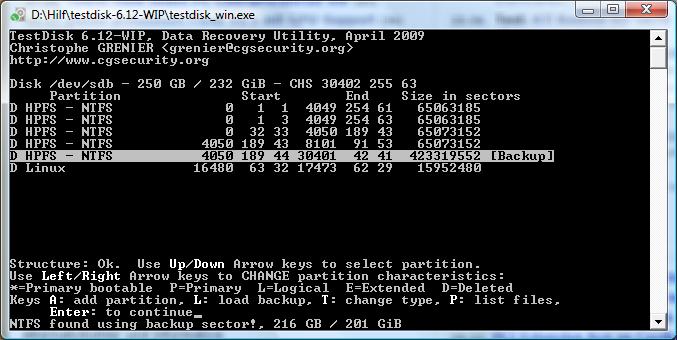

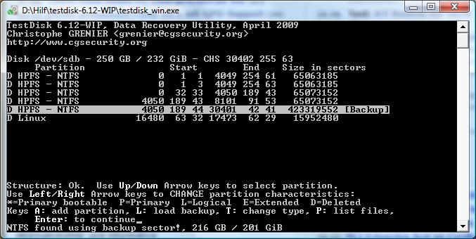

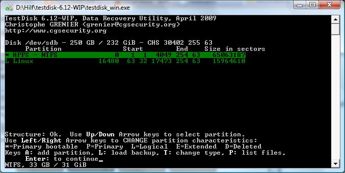

Soo, hier das Ergebnis des Deep Scans.
Nach dem Scan wird erst der erste Screen angezeigt, nach einem "continue" der zweite.
Ich weiß nkicht ob mit p drücken deine Daten angezeigt werden können?
Markiere mal die ersten zwei und drücke p und und auch die Partition Backup.
Zurück kommst du mit q für Quit drücken.
Teile es mal mit, da ich wissen möchte welche Partitionen mit Daten wiederhergestellt werden können.
Viele Grüße
Fiona
Teste auchmal die 3 Partition, da Vista.
Sollte dann eigentlich passen?
Teile es mit, ob du deine Daten der ersten dort siehst?
Viele Grüße
Fiona
