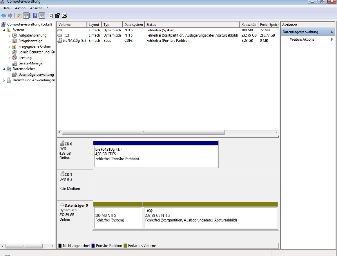

Gerade sieht meine Datenträgerverwaltung so aus:
Ich habe einfach nicht aufgepasst und den Datenträger bzw. die Partition, von einer Primären in eine Einfache umgewandelt.
Da es nun das System betrifft, wie mache ich das ganze Rückgängig?
Alle Daten darauf sind entbehrlich.
Ich bitte dringend um schnellst möglichen Rat.
mfg- Luna

Ok. Schon mal ein Ansatz. Zeit für eine Neuinstallation ist gegeben. Jedoch ist das Problem, dass ich dieses bereits probiert habe.
Doch ohne Erfolg. Denn die Win7 Installation will keinen Dynamischen Datenträger als Systempartition nutzen.
Oder gibt es da irgendeine Option beim Setup? Formatieren, löschen > Unmöglich, da Systempartition

Aber an der Stelle, an der ich den Datenträger für die Win7 Installation selektiere, ist löschen oder ähnliches "ausgegraut".
Diese Option steht also nicht zur Verfügung o.O
Zudem möchte ich es auf keinen Fall als dynamischen Datenträger lassen. Also kommt "stehen lassen" nicht in Frage.
