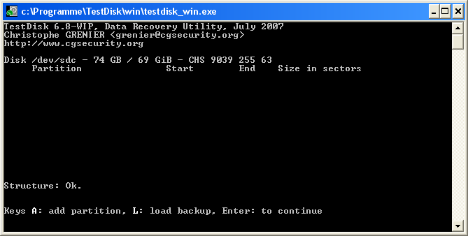

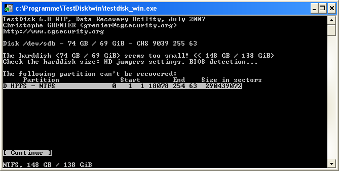

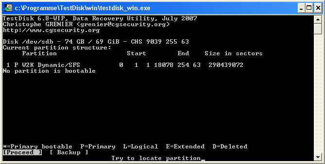

Hier nun die Screenshots von testdisk_win.exe:
- Testdisk 6.8 aufgerufen
- [Create] Create new log file
- /dev/sdb ausgewählt
- [Proceed] -> [Intel]->[Analyse]
- Bild2.png ->[Proceed] Vista? [No]
- Das selbe mit /dev/sdb Bild4.png
Nun bin ich ratlos, weil ich nicht weiß, wie ich Testdrive mitteilen kann, das es versuchen soll die zwei Platten als ein LW anzusehen. Ich traue mich auch keine Optionen aufzurufen, von der ich nicht weiß, ob sie nicht schreibend zugreift. Das will ich natürlich nicht bevor ich nicht ein Backup angefertigt habe. Ich habe eine externe Festplatte auf der ich genug freien Speicherplatz habe. Leider finde ich nicht, wie man mit Testdrive ein Backup anlegen kann.

Testdisk sollte jedes Hardware-Raid soweit es vom Betriebssystem unterstützt wird unterstützen.
Ausnahme in Testdisk ist ein Softwareraid, da die Festplatten einzeln erkannt werden, kann ein übergreifendes Stripeset nicht wiederhergestellt werden (Partition ist dann zu groß).
Ein Hardware-Raid0 sollte identisch ohne initialisieren, partitionieren und formatieren wiederhergestellt werden.
Auch die Reihenfolge und Blockgröße muß stimmen.
Ansonsten mache mal eine Diagnose mit Restorer2000 Pro.
Ist günstig und eine sichere Alternative, da der nur lesend auf der Festplatte zugreift.
Im Menü Create kannst du unter Create Virtual Raid ein virtuelles Raid0 in der Software nachstellen und wie ein gewöhnliches Laufwerk scannen.
Unterstützt auch dynamische Volumen.
Infos zum scannen (speziell Laufwerks oder Sektorscan) hier;
https://www.computerbase.de/forum/t...n-ohne-daten-zu-loeschen.296346/#post-2925999
Zumindest könntest du eine Diagnose in der Testversion machen, in der du Dateien bis zu einer Größe bis 128 KB wiederherstellen und testen kannst.
Nur wenn du dir sicher bist, das du Hardware-Raid0 hattest, könntest du das Array neu erstellen und eine Diagnose mit Testdisk machen.

Heute habe ich all mein Mut zusammengenommen und im RAID-Controller mehrere Einstellungen durchprobiert. Zum wieder aktivieren der Partition habe ich dann Testdisk benutzt. Als ich die richtige Konfiguration gefunden hatte, hat das Testdisk sehr schön mit einen grünen Balken angezeigt.
Alle Daten sind wieder da! :schluck:
