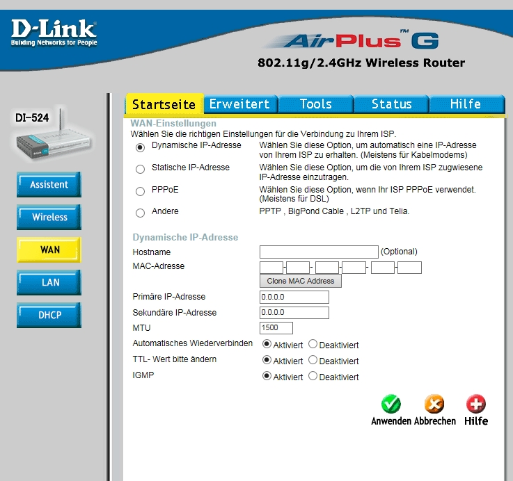

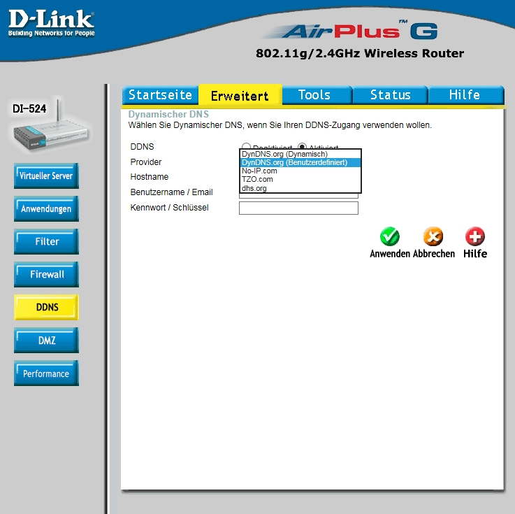

Also ich habe direkt an der Telefonbuchse die O2 Box 6431 hängen. Dahinter habe ich jetzt einen DLink DI-524 gehangen. Die möglichen Einstellungen habe ich mal als Screenshot angehängt. Glaubst du das geht damit? Ich teste schon, wenn es aber prinzipiell mit diesen Geräten nicht geht wäre ich dankbar wenn du es mir direkt sagst ;-)

Try & Error ist hier wohl angesagt. Richte doch einfach eine DynDNS ein und schau was passiert. Mehr als nicht-funktionieren kann es ja nicht. An den WAN-Einstellungen solltest du nichts ändern, da die IP's von deiner O2 Box gehandelt wird.
Hm.. Ich denke nicht. Wenn, dann hätte in der Liste explizit ein Eintrag "Benutzerdefiniert" oder "Andere" stehen müssen. DynDNS bringt dir nix, weil ich mal davon ausgehe, dass du dort keinen Account hast (nur noch Bezahlaccounts). Bei der Vorauswahl wird der Router die Update-URL aber so oder so intern verarbeiten - wie auch immer er das dann tut. Das kann ich dir nicht sagen, weil ich die Firmware nicht kenne. Bei meinem alten Speedport gab es einen Eintrag "andere" und dann konnte ich in einer Zeile explizit eine Update-URL eingeben.
