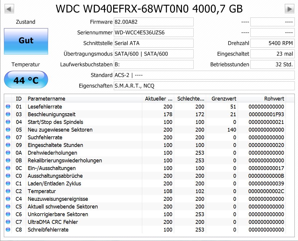

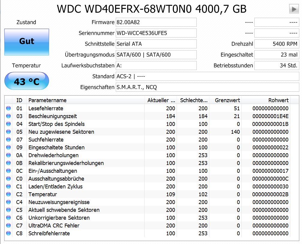

Das Problem ist jetzt, dass ich regelmäßig E/A Gerätefehler erhalte, wenn ich versuche die Daten von meinem alten System auf das Neue zu kopieren, sprich die WD. Das Problem tritt mal nach 2 GB auf und mal nach 10 GB. Normalerweise deutet das auf einen Hardwaredefekt der Festplatte hin, aber da das Problem beide Festplatten betrifft und beide nagelneu sind, vermute ich den Fehler woanders. Ich habe auch schon die S-ATA Kabel und Ports am Mainboard getauscht, ohne Erfolg. Die SMART Werte sehen auch gut aus.
Anhang anzeigen 455739Anhang anzeigen 455740
