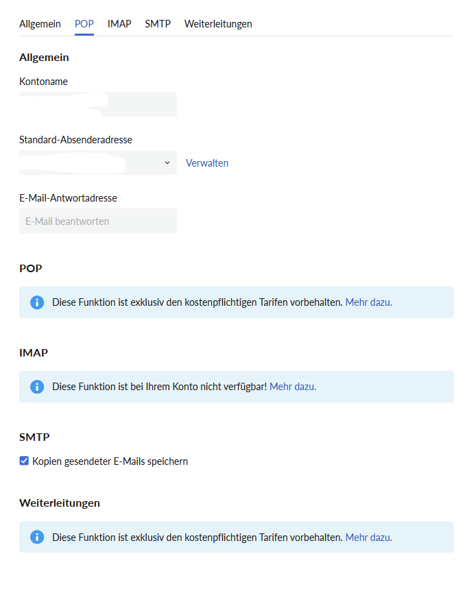

Bietet GMX das überhaupt an? Sprich das benutzen einer eigenen Maildomain?

Also kostenlos ist wirklich nur über google möglich.. probiere ich gern aus.
