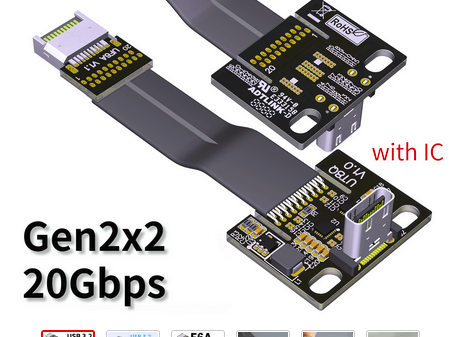

Es gibt USB-C Mainboard header zu USB-C Kabel ohne als auch mit E-Maker (RT1710).
Haben alle Gehäuse diese eMaker verbaut? Bringt der überhaupt an der Stelle etwas oder bereitet sogar Probleme?
T6A mit chip bezieht sich auf die PCB mit RT1710 e-mark chip von RichTek, die unterstützt hohe strom 3A, bis zu 5A. Kompatibilität, skalierbarkeit, und sicherheit sind relativ gut. Unterstützung Alternative Modus, Anbieter Definiert Nachricht (USB PD)
Die T6A-NC version ohne ein chip ist nur geeignet für allgemeine verwendung und nicht unterstützung hohe strom. Die USB daten übertragung funktion können noch gewohnt verwendet werden.
https://de.aliexpress.com/item/1005004953752195.html

Diese Adapter sind dann quasi Adapter und USB-C Kabel in einem. Und Alle USB-C Kabel die 10G oder mehr oder mehr als 60W Energie ausliefern wollen, brauchen so einen eMarker. Das scheint also nur ein stink-normaler eMarker zu sein, wie er auch in allen besseren USB-C Kabeln drin ist. Der schadet nicht und ist vom Standard vorgesehen. und er limitiert erstmal keine Funktionalität.
