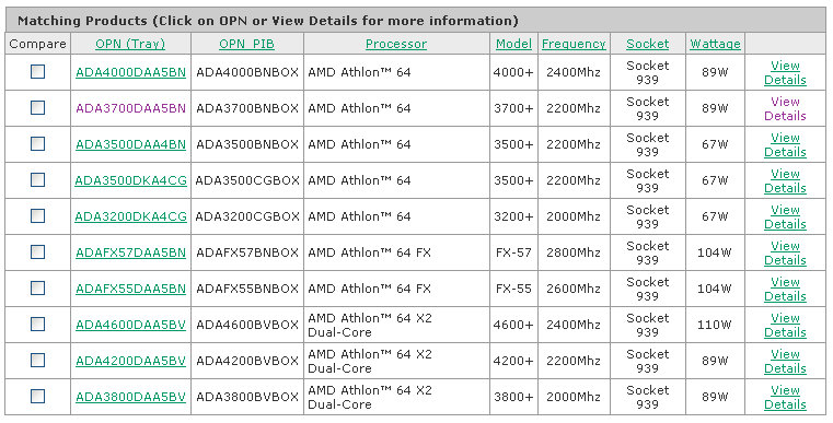

kann sein, daß ich mich irre. aber E-4 ist doch bei singelcore und E-6 bei Dualcore Prozessoren?
Ja du irrst dich. Es gibt auch E4 Dualcores sowie E6 SC:
Bild-> E4

Hey Super Danke!!
