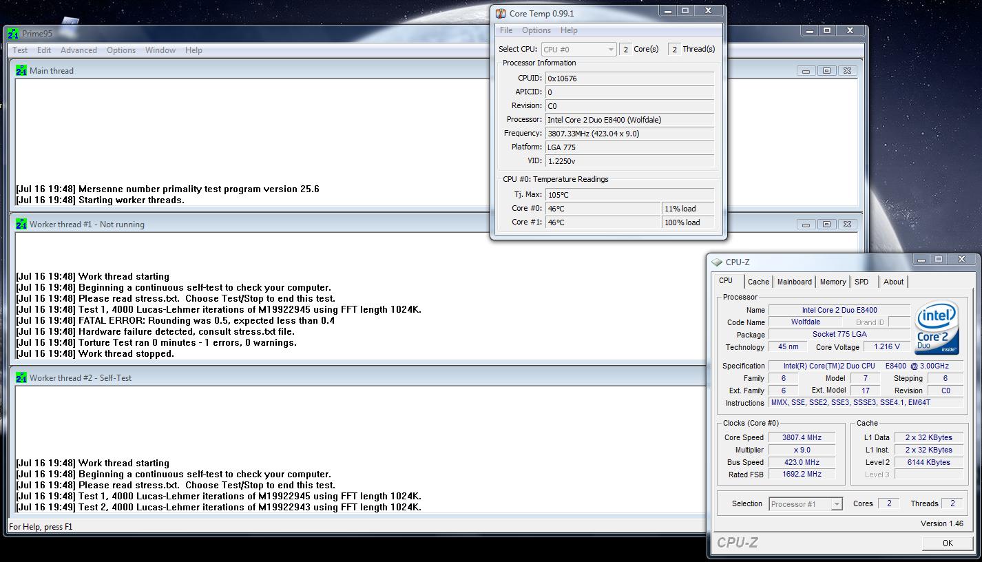

Ok, habe da mal nen bissel was probiert.
Also das System l#uft bei 3,6GHz stabil.
Was mache ich bei 3,8 falsch?

Btw. dir ist schon klar, dass du deinen 800er Speicher mit nem FSB von 423Mhz schon ziemlich stark übertaktet hast?
Mir ist schon klar was ich machen muss ...
Nur ist das ganze Problem an der Sache das die VCore zu niedrig ist und das deshalb nicht stabil auf 3,8GHz läuft. Egal was ich im Bios an der VCore veränder, es wird dann im Windows immer das gleiche ausgelesen. Auch im Hardware Mointor im BIOS wird eine ganz andere angezeigt als ich sie im Menü verändere.
Woran liegt das, oder übersehe ich irgendwas?
Thema kann geschlossen werden, läuft jetzt stabil auf 3,8GHz...
Danke für Eure Hilfe!
