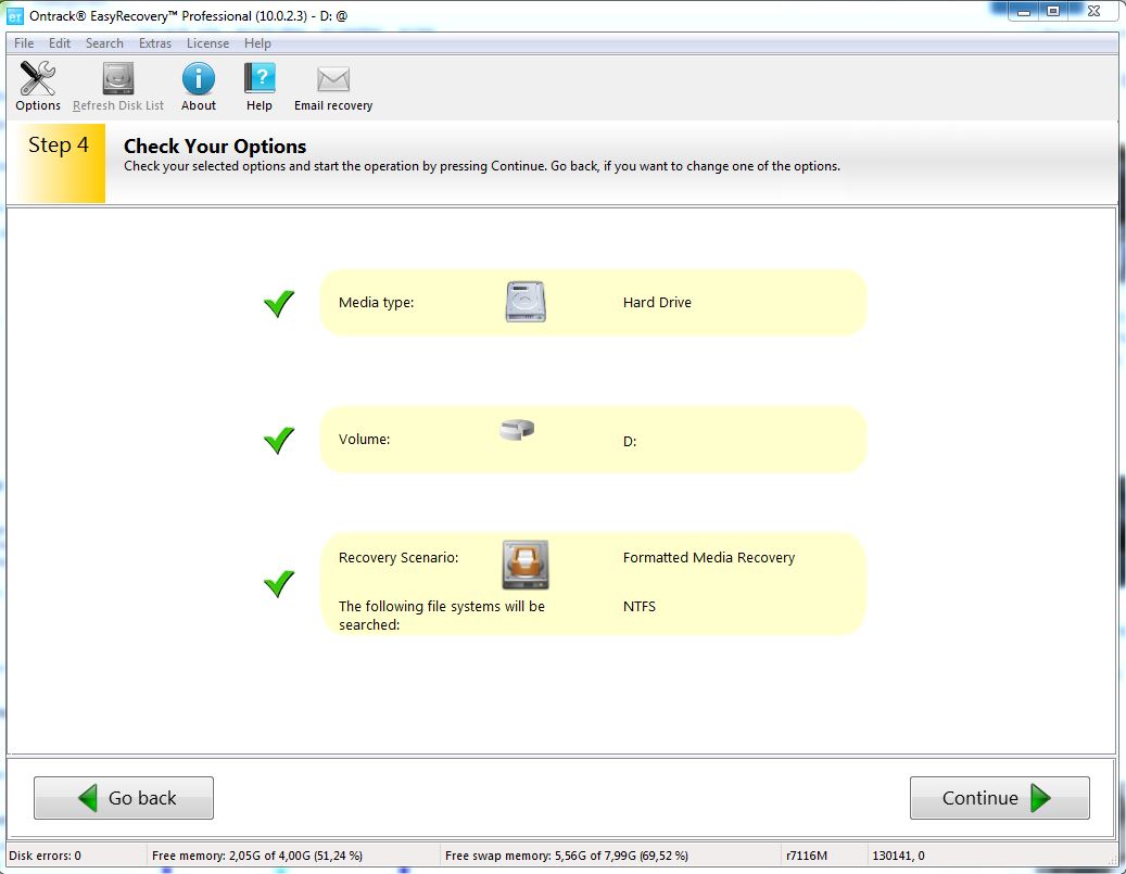

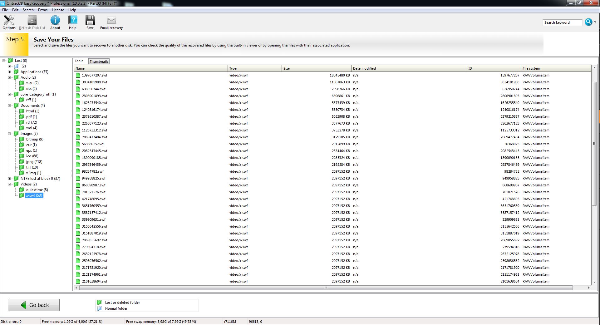

So habe jetzt dein Programm genutzt und da kommt auch nur so komischer kram bei rum. Hattest du da wirklich deine normal ordnerstruktur usw?
Es wurde kein Filesystem erkannt. Wenn Du sicher bist, das es NTFS oder FAT32 war, dann mußt Du das bei der Suche einstellen.
Wenn Du das gemacht hast, aber kein Dateisystem gefunden werden konnte (bzw. RAW Dateien), sind deine Dateien verloren, da die Strukturtabelle (MFT) und deren Kopien zerstört ist. Die Daten sind zwar da, aber du müßtest sie selber zusammensetzen.
Ist das so richtig, wenn die Festplatte NTFS war? Denn auch da bekomme ich nur komische ordner und dateien
Ich habe mit der Festplatte nichts gemacht, außer bei der Windowsinstallation ausversehen formatiert. Nichts drauf kopiert oder sonst was. Kann das denn sein, dass die Dateien trotzdem verloren sind?
