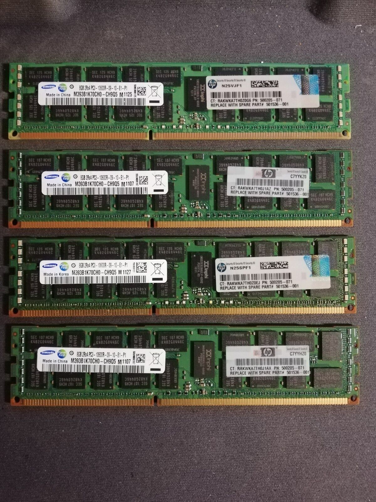

Leider hat die Kiste nur 8GB RAM, auf ebay gibt es für 19€ 32GB Server RAM zu kaufen. 16GB würden zwar reichen, kosten aber so bei 14-15€ kann ich gleich zu 32GB greifen.

Nö mit RDIMM können E3 Xeons nicht umgehen
ECC UDIMM≠ ECC RDIMM
MIT ECC können E3 Xeons umgehen, aber nicht mit RDIMM.
Für die Server RDIMM muss schon ein E5 Xeon oder höher her. Und dafür braucht es ein ganz anderes MB.

Registered wird nicht gehen.

Hast du ein Foto vom RAM der bereits in der Workstation steckt? Ich wette das ist UDIMM - unregistered ECC
Reaktionen: konkretor, levelextreme, BFF und 2 andere
Oder auch ohne ECC, aber auf jeden Fall UDIMM.
Das ist im Grunde eine Ivy Bridge Desktop CPU und Intel hat sich in ihrer endlosen Gnade dazu bereiterklärt in Verbindung mit dem C-Serien-Chipsatz ECC zu supporten. i5-3000 und i7-3000 werden in dem System auch supportet, dann ohne ECC.
Buffered DIMMs werden aber keinesfalls unterstützt.
Wie erkenne ich denn anhand des Labes des RAMs, ob er RDIMM ist oder nicht??
Bei den angeboten auf ebay weiß man ja nie so richtig woher die kommen, und wenn es drin steht wird gleich 3x der Preis verlangt. Das Bild oben ist eben eines solcher Angebote.

levelextreme schrieb:
Wie erkenne ich denn anhand des Labes des RAMs, ob er RDIMM ist oder nicht ist??
An der Spezifikation, bei PC3-10600R steht das R für RDIMM. Du erkennst es aber auch am Aufbau des DIMM. Alle Varianten von Buffered DIMM (aktuell RDIMM und LRDIMM) haben weitere Bauteile auf dem PCB, typischerweise in der Mitte zwischen den DRAM-Chips, den namensgebenden Buffer. Technisch gesehen ein Register bei RDIMM (daher der Name) und ein Buffer bei LRDIMM, Buffered DIMM wird als Oberbegriff für beide Varianten aber akzeptiert.
