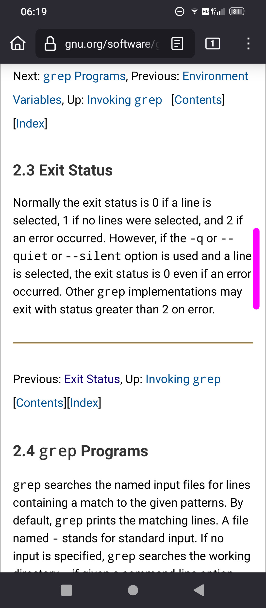

Ach so, ich darf das -q nicht verwenden. Danke, gelöst.
-q sollte am exit code nicht ändern
sonderzeichen können probleme machen, in dem beispiel, vielleicht zur sicherheit, grep -F
ansonsten gäbs auch IF EXIST
Leider nicht

so is das normalerweis keine änderung am exit code -q oder nicht -q
um das if konstrukt zu sparen. das in deinem beispiel gar nicht funktioniert
