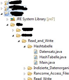

Also ich habe es jetzt hinbekommen. Allerdings wollte ich dann die Ordner alle verschachteln, um eine schöne Struktur zu haben. Jetzt kam aber sowas dabei raus und ich kann die Java Files nicht mehr ausführen... -.-
Wie bekomme ich das wieder hin? - Kann leider auch nicht mehrere Source Folder ineinander schieben...
Eine Struktur soll bei mir zum Beispiel so aussehen:
->Schule
->->Klasse
->->->Fach
->->->->Thema
->->->->->src
->->->->->->"Java Daten"
->Privat
->->Projekt
Wie kann ich das umsetzten?
