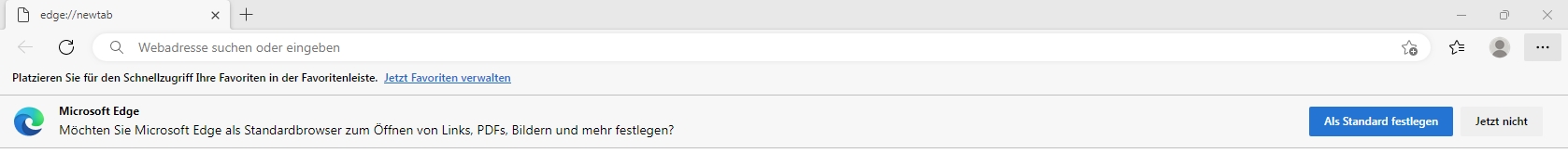

Hi,
seit kurzem kommt sehr oft oben beim Start von Edge Chromium eine Leiste um Edge Chromium als Standardbrowser festzulegen.
Wie bekomme ich diese dauerhaft weg?
Es ist meine ich seit 111 so.
Die Richtlinie "DefaultBrowserSettingEnabled" habe ich schon immer auf false stehen.
Danke

Ist es vil. gerade wegen diesem Reg Eingriff so, das false bedeutet das du eben noch keinen Standart Browser hast, und er deswegen fragt? Ich würde die Option einfachmal aus stellen, und sehen obs nach einer Bestätigung der Nachfrage dann weg ist.
Hab den Reg-Eintrag entfernt. Heute ist die Meldung wieder gekommen.
Liegt also nicht daran.
ich weiss nicht was du wo eingetragen haben willst
der reg zweig heisst:
Computer\HKEY_LOCAL_MACHINE\SOFTWARE\Policies\Microsoft\Edge
"DefaultBrowserSettingEnabled" wird auf "0" gesetzt
