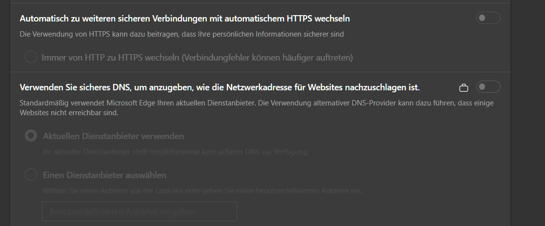

Eigentlich nutze ich den Edge Browser im Alltag nicht, sondern Firefox. Auf Edge weiche ich nur aus, wenn der Fuchs mal ein Darstellungsproblem mit einer Seite hat (kommt selten vor). Nun war ich doch mal in den Einstellungen und da ist mir folgendes im Bereich "Sicherheit" aufgefallen
Diese beiden Punkte lassen sich nicht aktivieren. Könnte eventuell mit der einmaligen Anwendung von O&O ShutUp zusammenhängen, nur ist das jetzt schon länger her, da kurz nach der Neuinstallation und ich kann mich nicht erinnern, dort hinsichtlich dem Browser etwas angerührt zu haben. Bei den Einstellungen steht oben "Ihr Browser wird verwaltet von Ihrer Organisation" und wenn ich edge://policy/ aufrufe, dann sehe ich dieses hier
Ich hab mich schon in die Gruppenrichtlinien begeben, finde dort bei den Richtlinien für Edge aber irgendwie nicht den passenden Eintrag, um die beiden Einstellungen freizuschalten. Die über die Googlesuche üblich zu findenden Kommandozeilenbefehle hab ich schon durchprobiert, aber ohne Erfolg. Zurücksetzen des Edge hat auch nichts geholfen.
Einerseits könnte es mir egal sein, da ich den Browser selten nutze, aber irgendwie stört es mich doch, da nichts machen zu können. Jemand ne Idee, an welcher Stelle ich da ansetzen muss? Mir gehen so langsam die Ideen aus und ich hab auch keine Lust, Windows nur deswegen zurücksetzen und die Programme neu installieren zu müssen.
Und ja, ich hab durch die lange Suche über Google mittlerweile schon alle Weisheiten á la "Finger weg von solchen Tools!" gelesen, brauch ich also nicht nochmal.
