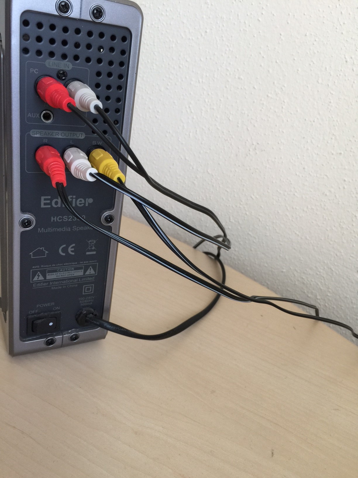

2. Problem: Der Ton am Fernseher ist ebenfalls grottenschlecht^^ und ich würde gerne mein schönes Edifier C2 Soundsystem anschließen um den Ton darüber auszugeben. Leider habe ich keine Ahnung wie das geht, da das Edifier nur über Cinch Anschlüsse verfügt.
Nun habe ich schon wild umhergelesen, könnte ich das hinkriegen mit diesem ding?
Wandler
So wie ich das erkenne, hat er nur einen digitalen audio out und ich brauche daher den wandler um mein C2 anzuschließen? Ist das korrekt? Brauche ich noch etwas anderes (Kabel etc.?). Es sei dazu gesagt ich habe auch kein Digital Audio Out kabel was an den fernseher muss. ich habe nur die cinch kabel die zum C2 dazugehören um Boxen und Subwoofer an den PC anzuschließen (weiß,rot auf grün)

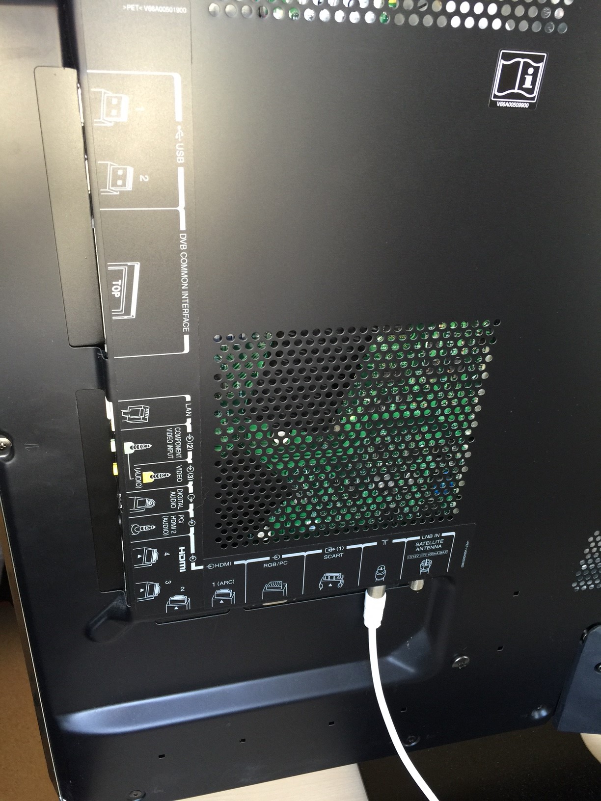

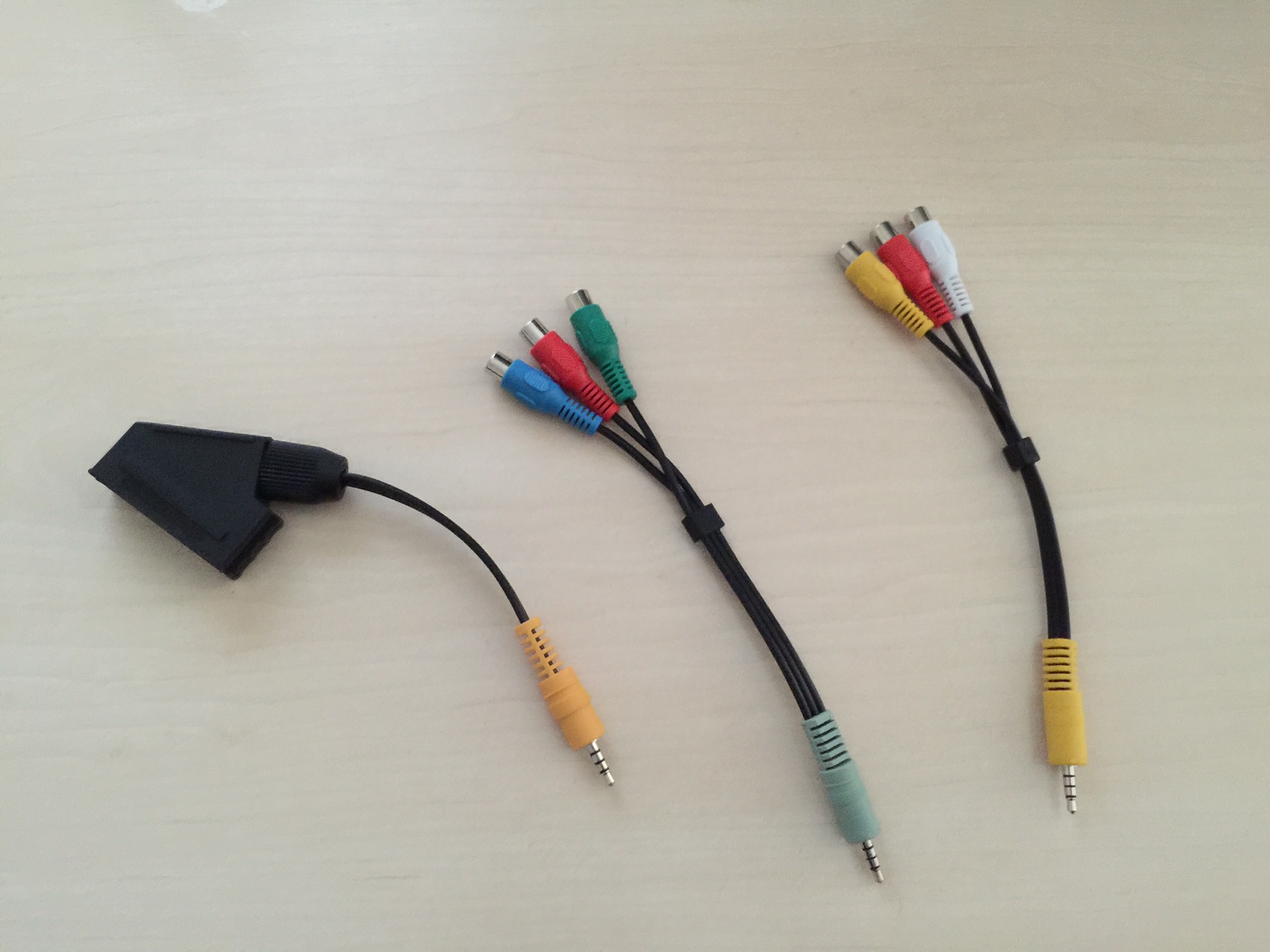

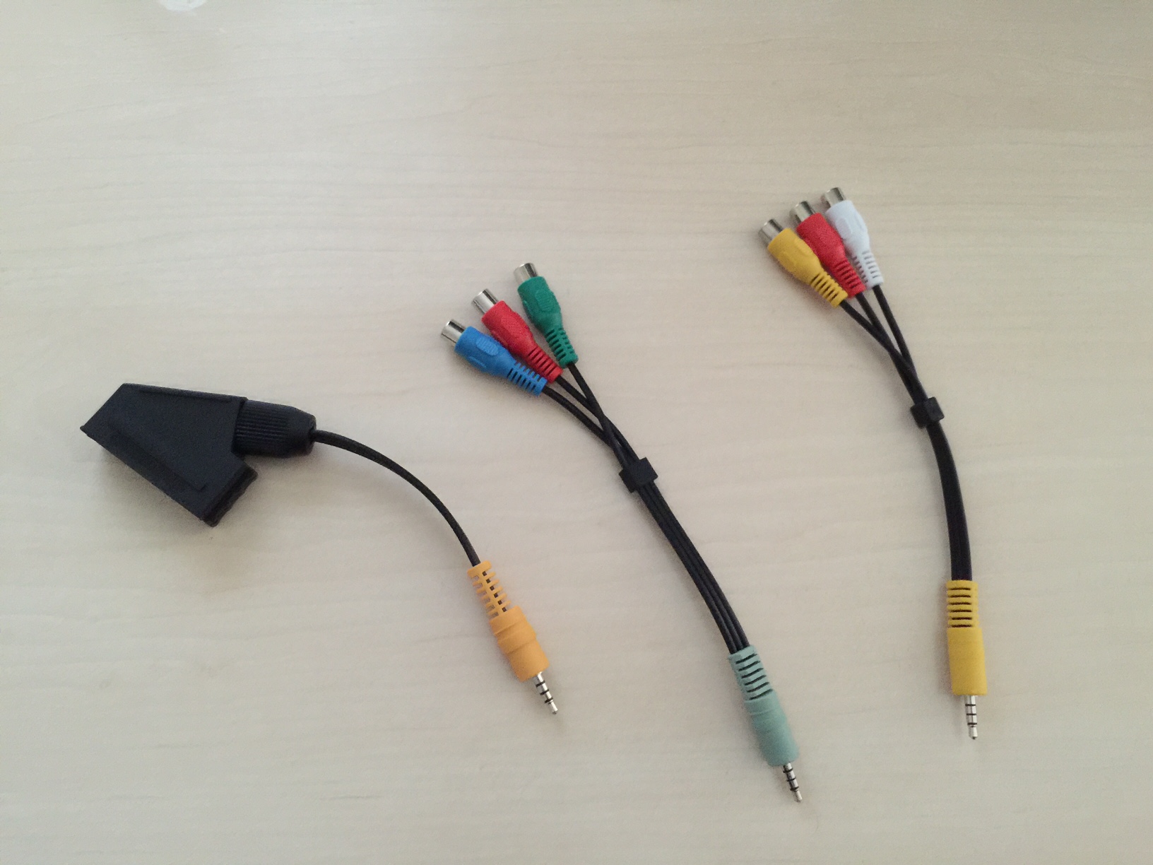

edit: hier noch sämtliche anschlüsse von meinem TV / Edifier C2 und beiliegende Adapterkabel (Miniscart zu Scart ist auch dabei aber nicht auf dem Bild)

Den gleichen Wandler verwende ich auch mit dem C2 an meinem Fernseher. Du brauchst dazu noch so ein kabel:http://www.amazon.de/Cinch-Audio-St...8&qid=1425932189&sr=8-2&keywords=cinch+stereo (einfach das Klinkenkabel vom C2 damit ersetzen und in den Adapter stecken).
Ein Toslink-Kabel (Wandler<->TV) sollte beim Wandler dabei sein.
