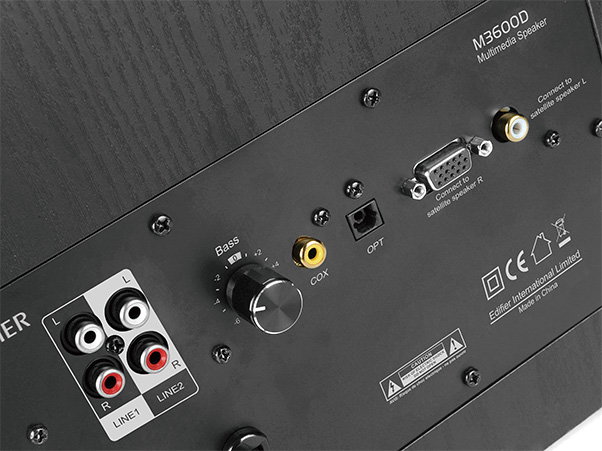

Hallo Community!
Mein neues 2.1 Set rauscht im rechten Lautsprecher :(. Wenn ich nichts anhabe, hört man es leider deutlich, da sie ja fast direkt vor mir stehen. Der linke Lautsprecher rauscht auch, aber das könnte ich so noch ertragen. Am Rechten ist auch der Lautstärkeregler.
Ich habe sie mit meinem 3,5mm auf 2x Cinch-Stecker angeschlossen - liegt es eventuell daran? Es kam leider keins mit, obwohl es eigentlich mitkommen sollte, also musste ich mein eigenes Kabel verwenden.
Ich habe gehört, mit einem optischen oder Coaxial-Kabel würde das Rauschen minimiert werden - stimmt das und wenn ja, kann man die überhaupt am PC verwenden?

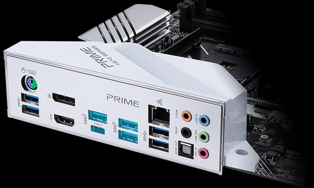

Meine Anschlüsse seht ihr in den Bildern, ich überlege, dieses Set zurückzugeben und auf die Logitech Z623 umzusteigen, würde da das Rauschen besser werden? Das hätte ja auch einen einfachen grünen Stecker für den PC.
Ich würde mich über nette Antwortden freuen :)

Ist doch alles vorhanden für den optischen Anschluss. Ich würde mir für 2-3€ ein Toslink Kabel kaufen, wenn ich keines hätte und erst mal das testen und dann weiter sehen.
Wenn es dann immer noch rauscht, dann liegt es wohl am Set, das kannst Du dann zurückschicken.

2. Hast du am Mainboard und beim Edifier Set einen Toslink-Anschluss, den verwenden!

Der Anschluss am Board Spdif out ist der Toslink(am Edi steht da opt dran). Das würd ich jetzt erstmal testen, nicht dass es am Board liegt. Über Toslink kann eigentlich nix rauschen (außer die Aufnahme ist verrauscht), wenns dann noch rauscht ist es wohl eher Vorstufe.

Die Beschreibung ist etwas ungünstig: welcher ist denn 'der rechte' wenn du die Lautsprecher getauscht hast? Also rauscht jetzt der, der rechts steht und vorher links war oder rauscht der der jetzt links dranhängt und vorher rechts war?
Achso: ruhig auch mal die Stecker von Line1 auf Line2 umstecken und gucken obs hilft, kann natürlich genausogut dein Cinchkabel einen weg haben...
Es rauscht der störend, der rechts steht, dieser hat auch den Lautstärkeregler. Der linke nur, wenn man die Lautstärke am 2.1 System selbst hochdreht, das ist wohl das normale Rauschen von jeder Anlage.
Ich habe jetzt ein optisches Kabel angeschlossen und leider ist das störende Rauschen im Rechten immernoch und es kommt nirgendwo mehr Ton raus.
Dann ist es wohl wirklich die Anlage..
Line 1 und 2 tauschen auch schon probiert, bringt nichts :(
Cinch habe ich doch das gefunden, was mitgeliefert wurde und das macht auch leider keinen Unterschied.
Das Rauschen ist auch da, wenn die Anlage an ist, aber nicht am PC angeschlossen ist.
Genau, wenn ich den Cinch abziehe, aber die Anlage nicht vom Strom trenne oder den Aus-Schalter drücke, dann bleibt das Rauschen unverändert.
Das Rauschen wird leicht besser, wenn ich am Lautsprecher die Lautstärke reduziere und dafür in Windows alles hochdrehe.
Aber erträglich ist es für mich leider nicht, nur eben beim linken Lautsprecher ist Rauschen kaum bis gar nicht zu hören, wie es wohl eigentlich sein sollte.

Hier ist dann wohl die Endstufe (?) leicht mitgenommen ... Würde ich bei Edifier reklamieren.

Vorstufe. Einmal umtauschen bitte 😁🤪

Hab ich schon versucht, dann kommt kein Ton mehr :(
Aber es ist wohl die Vorstufe, das weiß ich ja jetzt. :)
