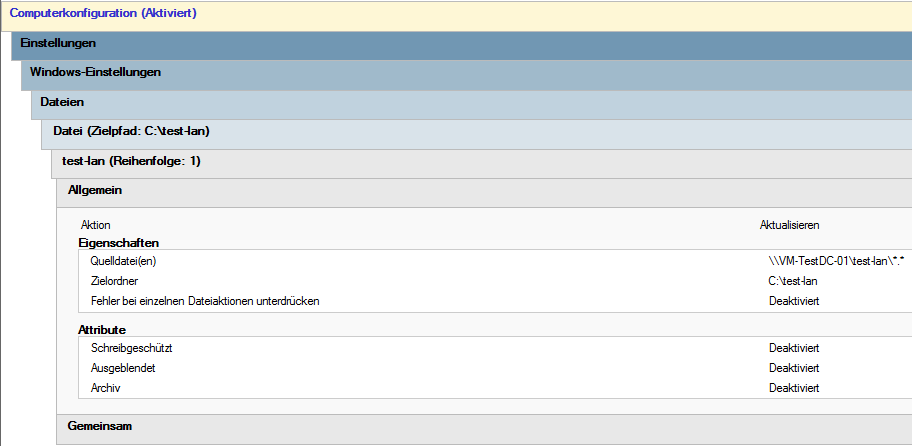

Hi, habe jetzt eine Freigabe erstellt auf die mein Admin, die Domänen-Benutzer und das System zugreifen können. Im Explorer funktioniert es auch problemlos. Allerdings funktioniert meine Datei-Kopier-GPO nicht ganz.
GPO auf dem DC:

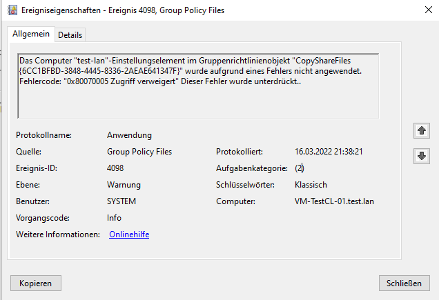

Fehler auf dem Client:

Das ist eine Computerkonfiguration, die läuft erst mal nicht unter dem Benutzer. PCs berechtigen oder Benutzerrichtlinie dafür erstellen dann gehts auch.
