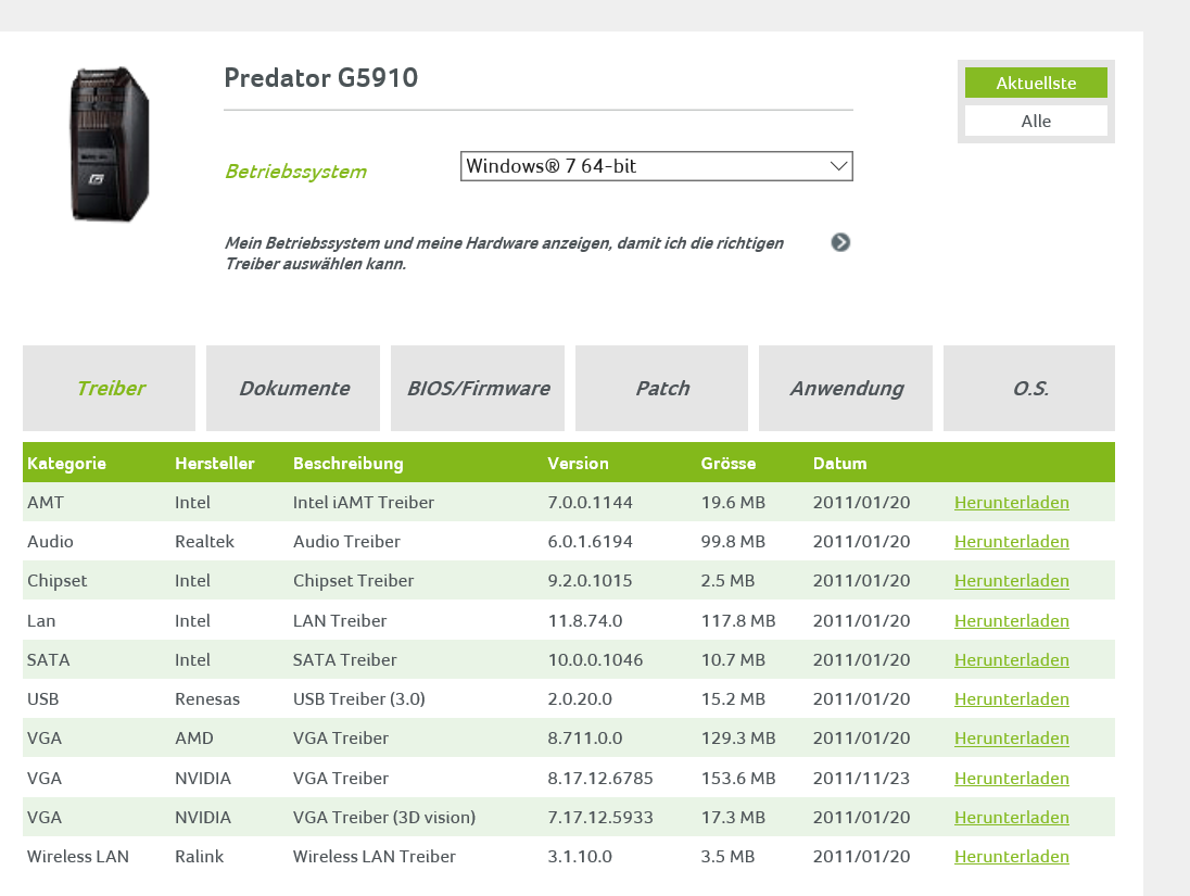

Was das herunter fahren Problem angeht. Hast Du auch alle systemrelevanten Treiber installiert? Das klingt eher nach einem Treiberproblem.
Ich habe nur die Treiber installieren lassen, die Win10 sich selbst gezogen hat. Meistens reicht da ja, aber ich schaue danach mal
Das reicht idR nicht. Da werden noch ein, zwei nicht installierte Geräte sein. Und gerade die sind oftmals für Stromsparmechanismen zuständig.
zB kann auch ein rudimentärer von Microsoft zur Verfügung gestellter GPU Treiber so was verursachen. Oder ein LAN Treiber, oder oder oder. Treiber solltest Du Dir aktualisierte direkt vom Hersteller besorgen und installieren.
Keine nicht installierten Geräte im Geräte-Manager zu sehen. Als Graka ist eine R9 290 drin und die Treiber haben sich samt diesem AMD Controll Center installiert.
Ich installiere dann mal nach und nach ein paar Treiber...
Du würdest also alles installieren?
Ich instaliere ja im liebsten gar nichts. Ich würde jetzt mal der Reihe nach Chipset, LAN und Audio installieren und je checken ob's danach geht.
