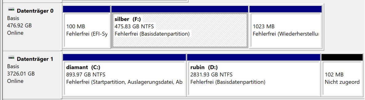

Zweiten Datenträger eingebaut und Win 11 installiert. Erster Datenträger soll für Recherchen noch ein paar Tage im PC bleiben.
Noch kein Bitlocker aktiv.
Natürlich ist die EFI-Systempartition auch auf dem ersten Datenträger.
Auf den zweiten Datenträger habe ich 100 MBytes frei gelassen
Kann ich jetzt in der Shell (Datenträger1) eine neue EFI-Systempartition erstellen:

Sollte auf dem Datenträger 1 nicht auch eine EFI-Systempartition erstellt worden sein?
ist denn der freie platz (die 102mb auf disk1) inzwischen zu einer efi partition formatiert worden? oder ist das immer noch unzugewiesener speicherplatz?
du musst die schritte in deinem auf der neuen platte installierten windows machen, hast du aber wahrscheinlich eh so gemacht.

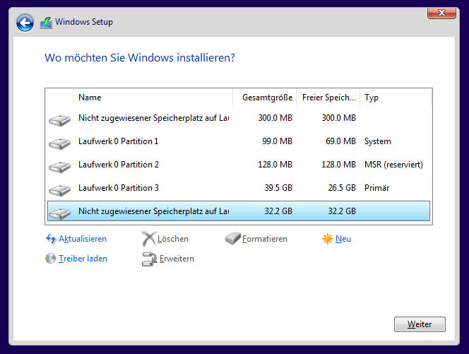

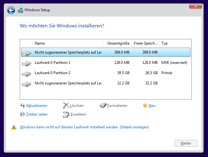

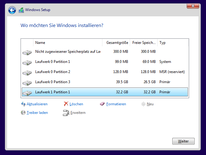

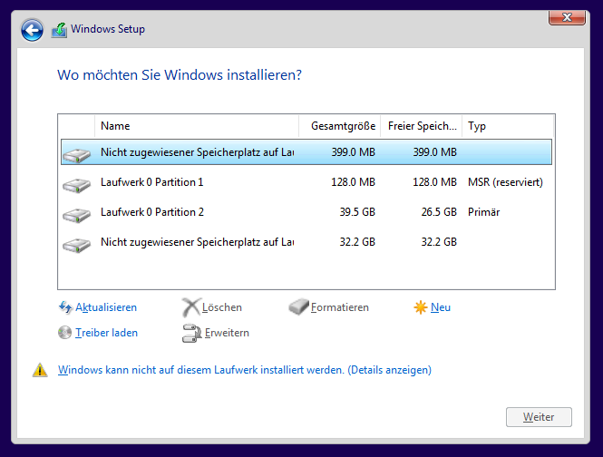

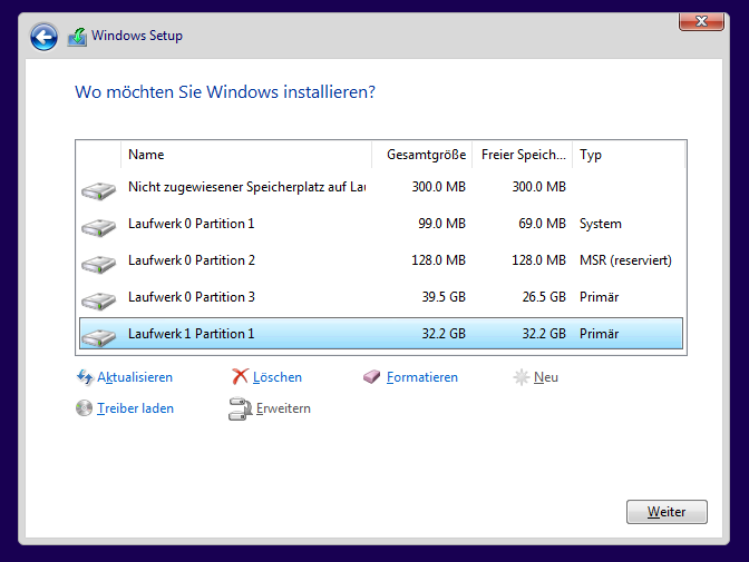

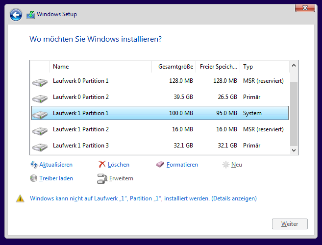

ral9004 schrieb:
Diskpart und löschen auf Datenträger 0 führt zu einem nicht mehr bootbaren Device. D.h. der Bootdrive wird nicht mehr gefunden. Zuerst muss auf Datenträger 1 eine weitere EFI Partition erstellt werden . -IMO
Nicht im Setup. Es kann da nicht passieren, dass Du "System" löschst und nicht umgehend automatisch für Ersatz gesorgt wird. Hier mal mit Bildern:
"System" auf Datenträger 0 wird nicht gelöscht:
Auf Datenträger 1 wird keine EFI-Systempartition erzeugt.

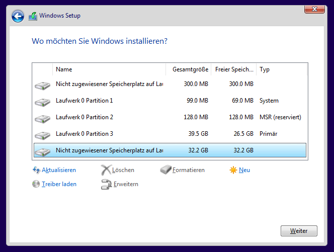

"System" auf Datenträger 0 wird gelöscht:
Auf Datenträger 1 wird eine EFI-Systempartition erzeugt.
Das Setup toleriert keine Konfiguration, in der Windows anschließend nicht starten könnte.
