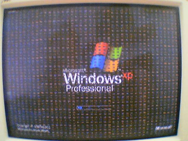

seit gestern kackt mir mein PC andauernd ab.
Hab da gleich mal die Gelegenheit genutzt und 2 Bilder geschossen.
Mein System
XP 1800+, Board: GA7-VXP, 512 MB Nanya, Radeon 8500LE
das erste Bild kommt hier

und hier das zweite

Monitor Kabel checken. Der PC stürtzt zusätzlich zu den hässlichen Grafikfehlern ab?
Sieht nach einer kaputten Graka aus. Mach das Gehäuse auf und sieh nach, ob du irgendwelche "Zerstörungsspuren" finden kannst.
Stell mal die Graka richtig ein und und istalliere den richtigen Treiber für Monitor und Karte.
Wie kann das ein Software Problem sein, wenn der PC noch nicht hoch gefahren ist??
Kann sein, dass sich die Graka gelockert hat?
jep graka locker
Graka locker
ich tippe eher auf eine "Rauchvergiftung", der Monitor ist schon dunkelbeige!:D

wie wäre es mit ein wenig feedback? - Nettes Design übrigens auf den beiden Pics.;)

erstmal danke an die schnellen Antworten
also die Karte kann nicht locker sitzen.
Ist fest aritiert.
Die Bildfehler kommen "nur" spontan vor. Danach kann ich nicht mal mehr ausschalten. --> Netzstecker ziehen.
Wie ich befürchtet hatte werd ich mir wohl ne neue kaufen müssen. So n Mist.

Rauchvergiftung kann ich guten Gewissens ausschließen. ICh verschwende meine wertvollen Bronchien nicht mit Tabak. Die Pics sind mit nem Nokia 7650 genmacht worden. und mit keiner hochwertigen Digi-cam.
update:
Grafikarte war hinüber.
Also eingeschickt --> und nach 4 Wochen ne neue erhalten, aber mit doppelt so viel RAM!!!!

ich hab ab und an genau die gleichen fehler. so bei neustarts oder so(aber nich bei jedem). ich kann den pc aber dann wenn er ganz hochgefahren is (mit den grafik fehlern) normal wieder runterfahren. wenn ich ihn dann ne minute aus lasse gehts wieder normal an.
ich würd die karte auch einschicken dann wär der PC aber n paar wochen unbrauchbar da ich keine ersatz hab. also laß ich es bleiben:D so wild is es nich.
