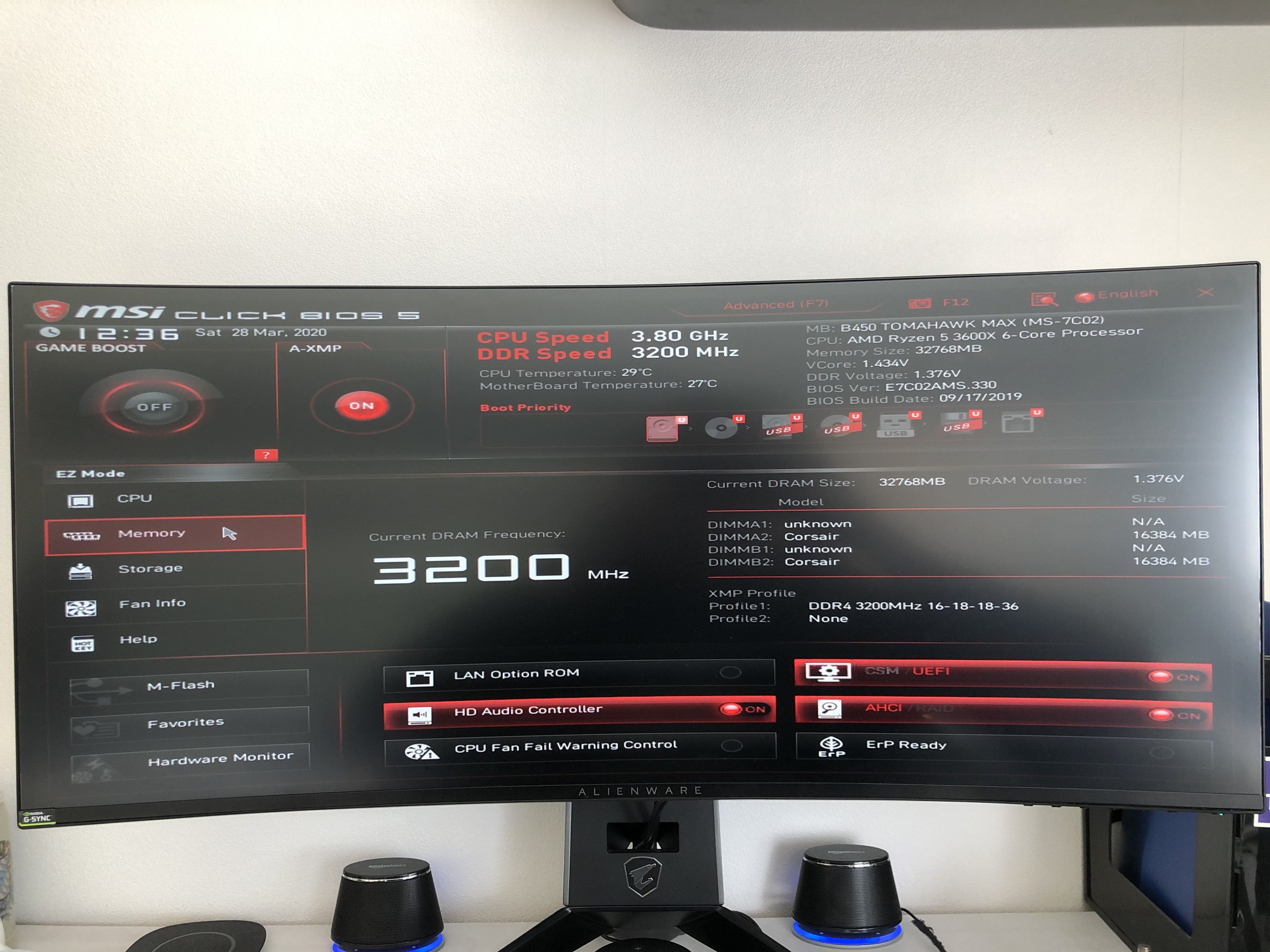

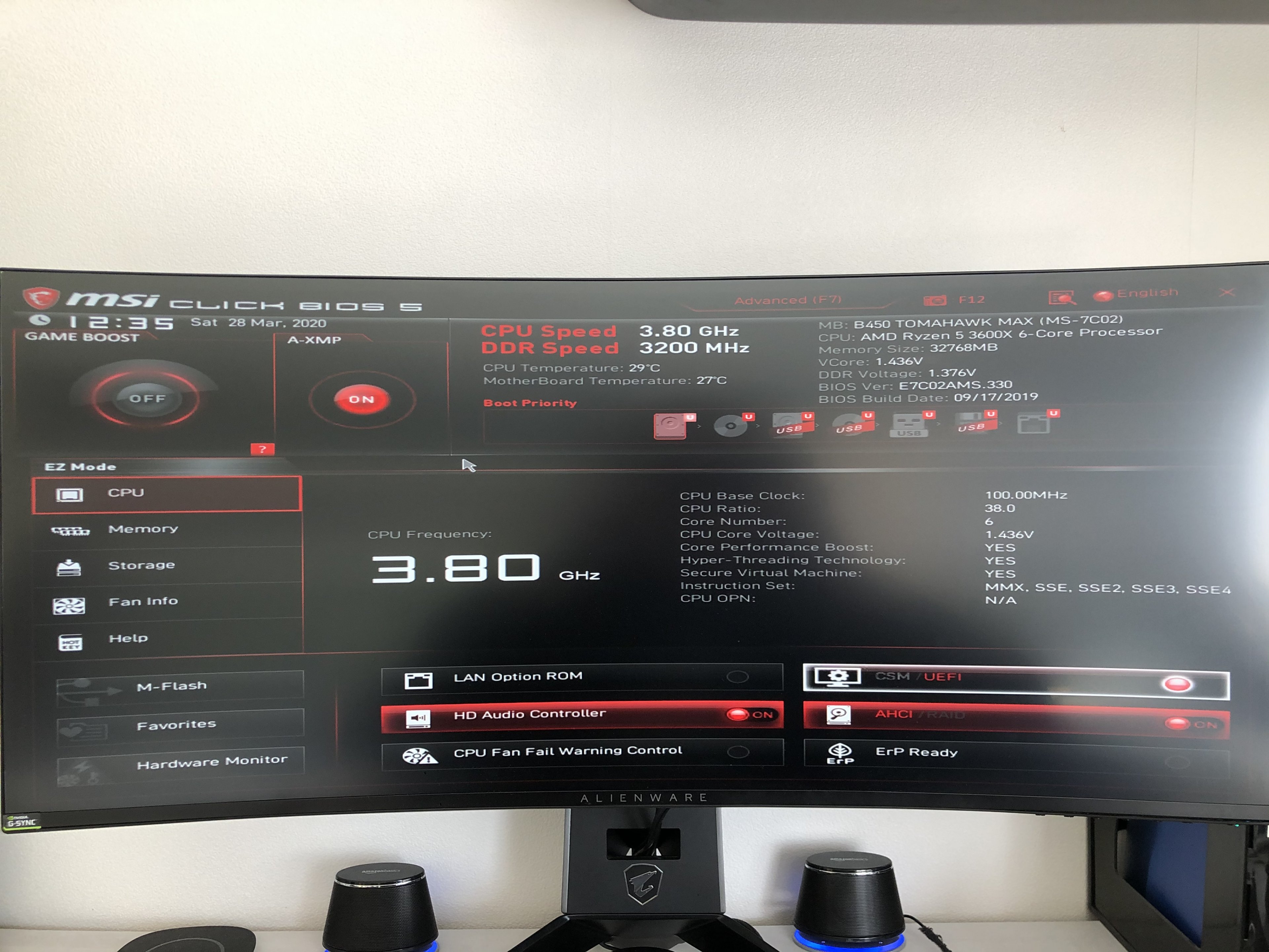

Ich habe ebenfalls vom Bios verschiedene Screenshots gemacht. Ich hoffe das es auch diejenigen waren die vielversprechend sind. Anderweitig kann ich noch andere nachreichen.

Bilder des BIOS:
