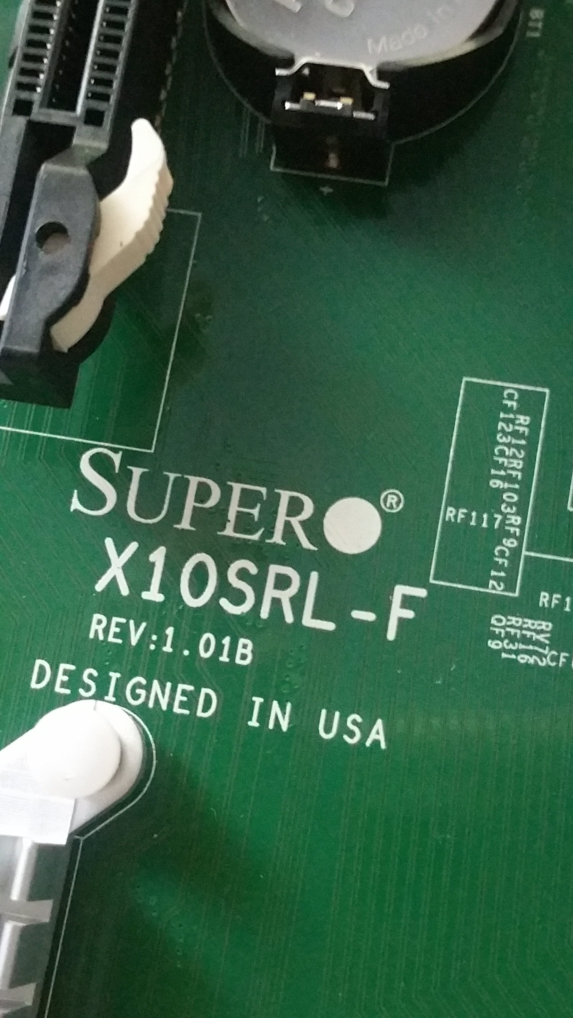

Habe gekauft für einen Eigenbau Server:
CPU Broadwell-EP Intel Xeon E5-2630 v4 im Sockel 2011-3
und dazu
Motherboard Supermicro X10SRL-F C612 Chipset das laut Geizhals den "Intel Sockel 2011-3 (2011-Narrow-ILM)" hat,
laut Mindfactory, wo es bestellt wurde: So.2011-3 .
Auszug aus dem Handbuch:
Single Intel® E5-2600/1600 Series processor in an LGA2011 R3 socket.
Note: Both E5-2600v4 and E5-1600v4 require Revision 2.0 BIOS (or higher).

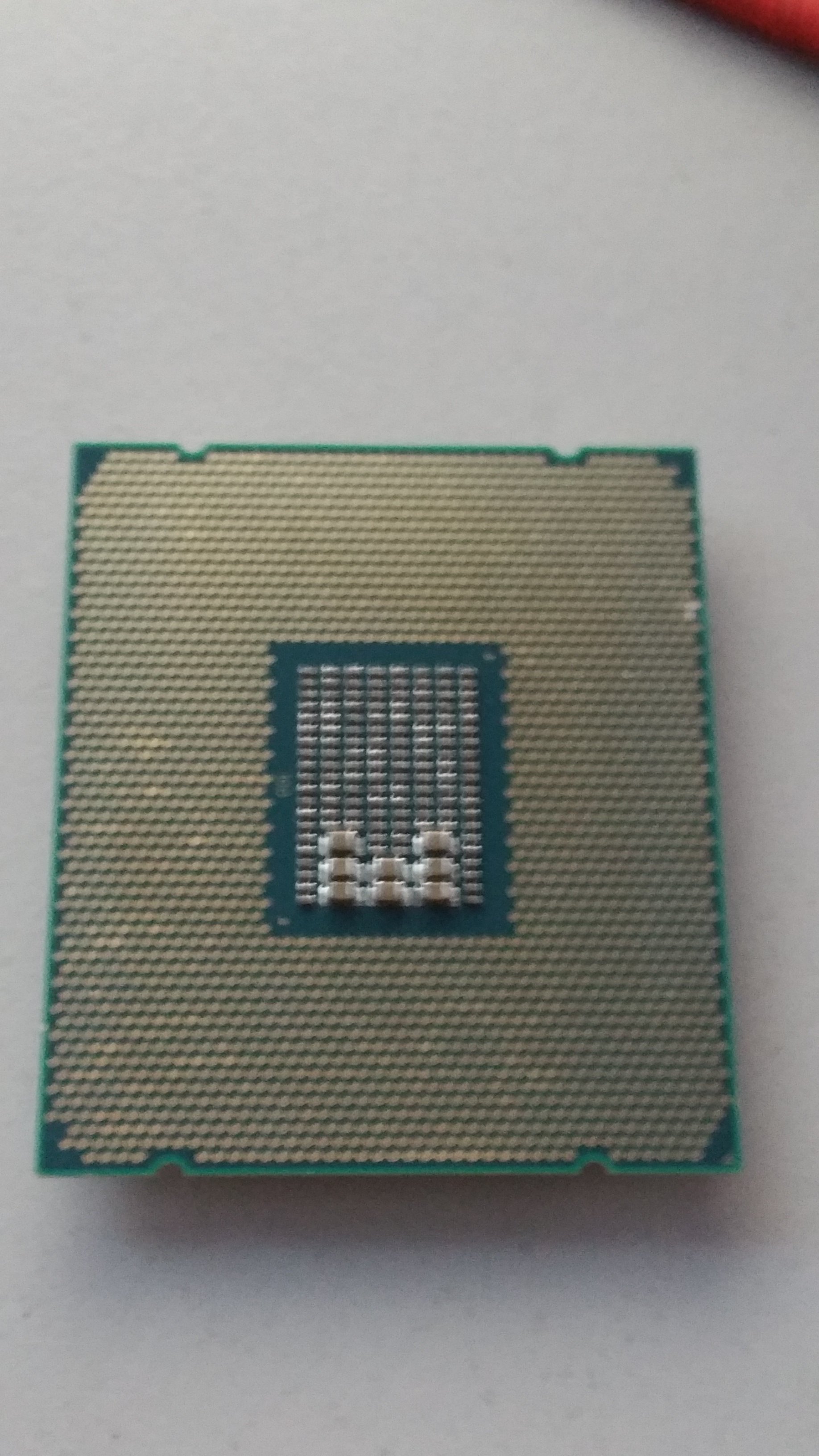

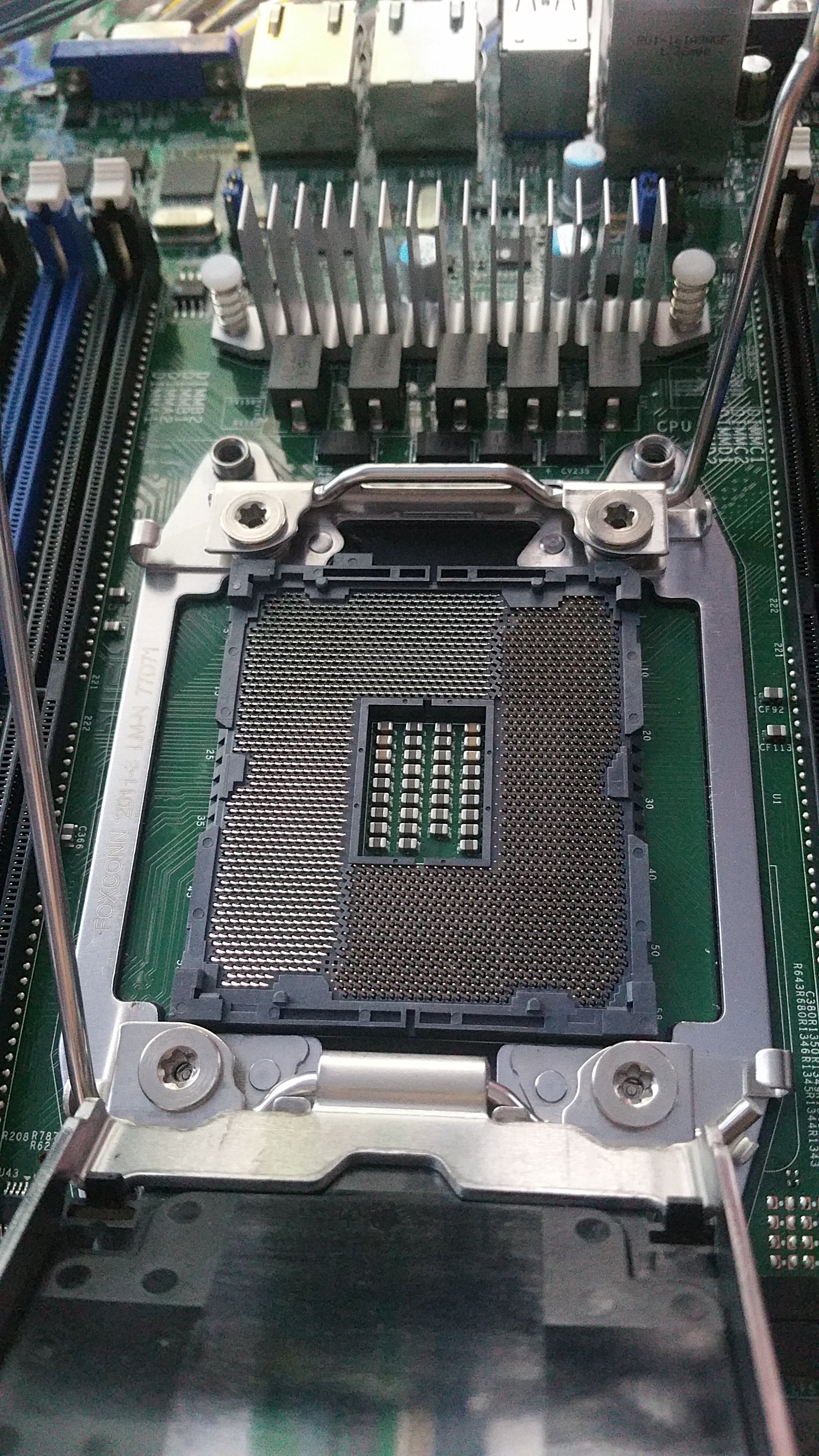

Habe beide hier, die CPU passt aber nicht in den Sockel.

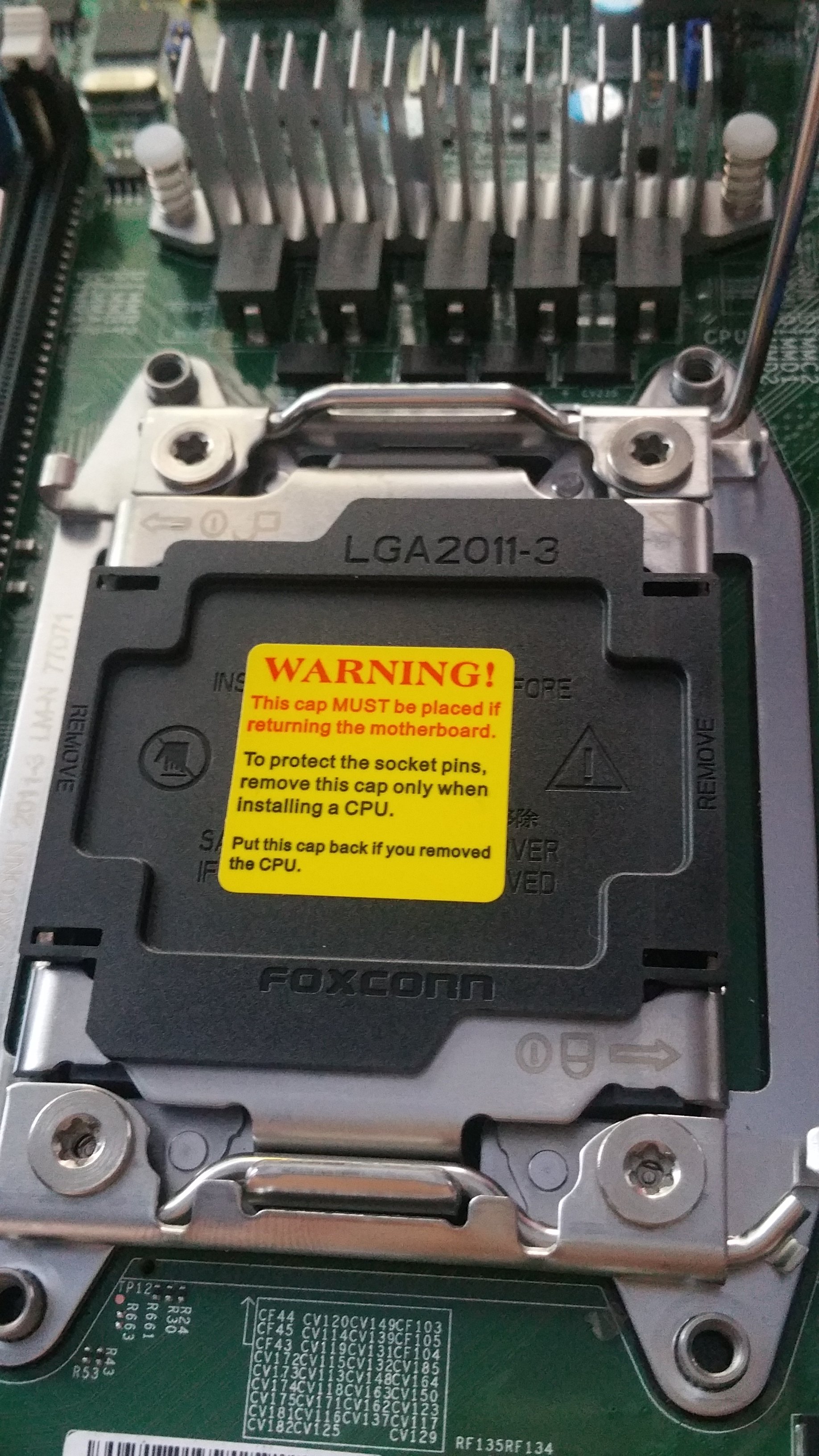

Obwohl auf der Abdeckung 2011-3 steht hat der Sockel
links und rechts Kerben die für einen Sockel 2011 sprechen.
Ich begreife nicht was ich falsch gemacht habe.

Und "2011-3" steht ja auch deutlich sichtbar auf dem Sockel drauf!

Das ist ja das Irre, under der Abdeckung ist ein Sockel 2011 non -3.

Entschuldige, aber auf den Bildern ist eindeutig zu erkennen das der Schriftzug "2011-3" sogar auf dem Sockel drauf steht!
Allerdings stimmt das Pin-Layout in der Tat nicht: http://www.pureoverclock.com/wp-content/uploads/2014/10/2011-vs-2011-3-Socket.jpg.
Das entspricht dem älteren 2011.
Ich würde sagen das Problem liegt hier bei Supermicro...
Denn auch nach allen Spezifikationsangaben muss deine CPU kompatibel sein.
Hier passt aber nichtmal der eigentliche Sockel mit der Aufschrift auf dem Metallrahmen des Sockels überein.
Evtl. hast du den ziemlich seltenen Glücksgriff einer echten Fehlkonstruktion erwischt...

Jain, denn das Mainboard ist tatsächlich ein Sockel 2011-3 Modell! Sieht man ja auch schon am Chipsatz (C612).
Nur der Sockel ist tatsächlich der falsche. Das wird eine waschechte Fehlkonstruktion sein vom Herstellungswerk (vermutlich Foxconn).
Wobei, wenn ich mir Bilder vom Supermicro X10SRL-F ansehe, sieht der Sockel auch so aus wie auf den Bilder oben.
So ganz verstehen kann ich das nicht...
Auf den Sockel passt deine CPU natürlich nicht!
Habe mit Google Vergleichsbilder gesucht, auch diese haben den alten Sockel 2011 mit den zwei mittigen Nasen,
scheint eine Art Zwitter Board zu sein für Leute die ihren alten XEON mit neuem Chipset betreiben.
Aber was macht es fürn Sinn, ich müsste auf die v2 Xeons zurück, die würden passen.
