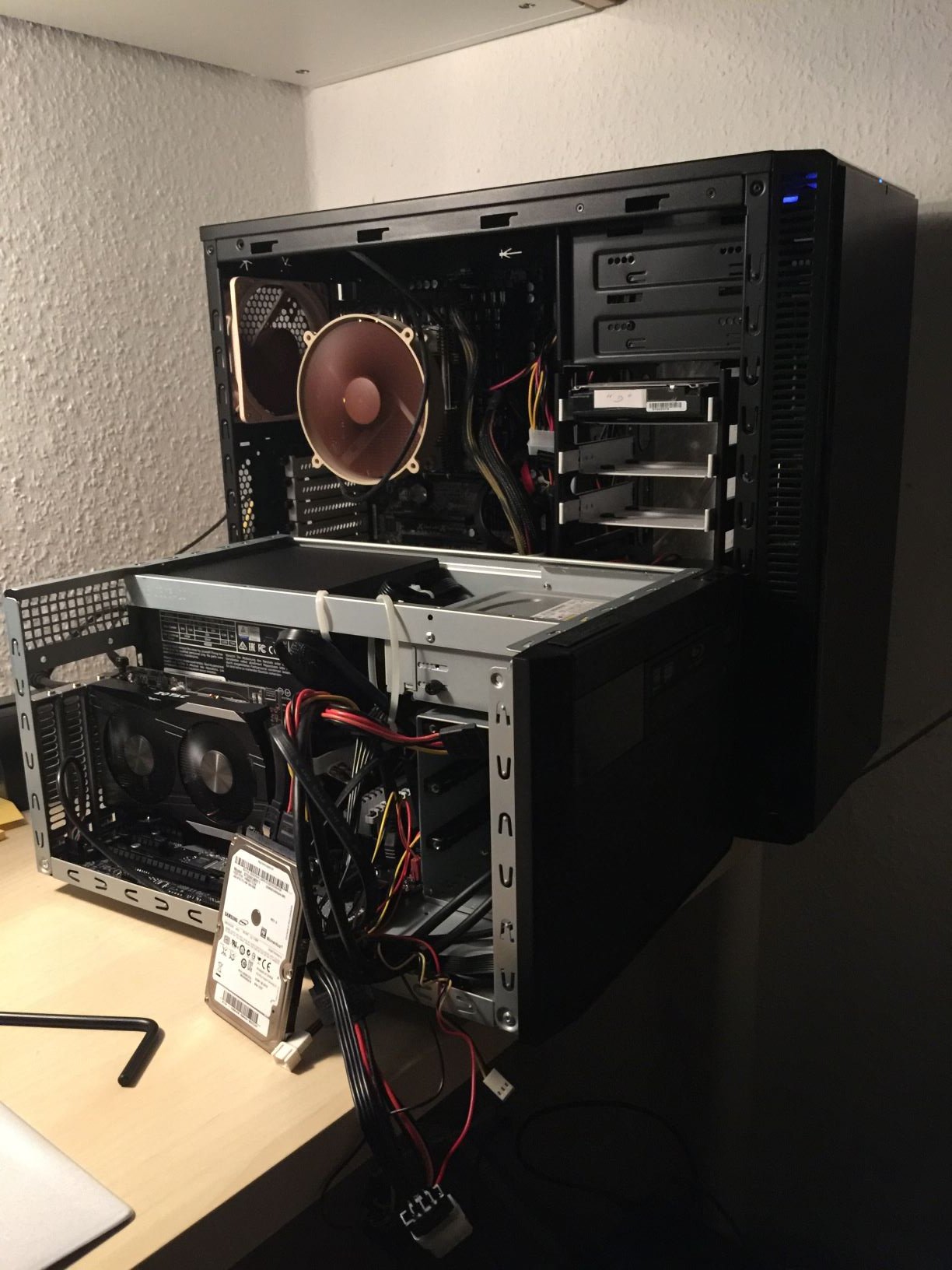

Fangen wir mal an , alle komponenten sind zügig angeliefert.
Vor dem beginn des zusammenbaus habe ich mir das Gehäuse in Ruhe angesehen um es besser einschätzen zu können wie der Bau verlaufen sollte . Gehäuse machte einen soliden eindruck .
Im Sugo ist eine obere Schiene für den Einbau von Externen Lüfter wie auch 7 weiteren 2,5“ Festplatten ,die ich entfernt habe .
3 Festplatten ( 3 * 3,5 oder 2,5 Platten ) haben in einem Schacht platz wo sie von hinten mit einem Lüfter Kühl gehalten werden ( für mich ein sehr wichtiges Argument ).
Zubehör vom Sugo soweit gabs nichts zu beanstanden .

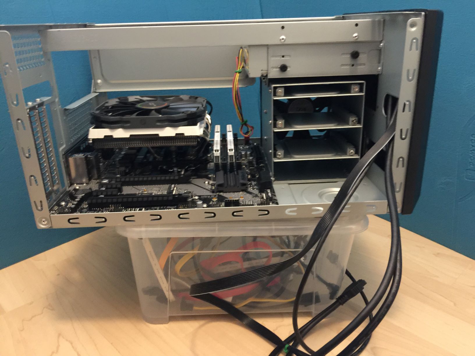

Vor dem einsetzen des Boards habe ich die Unterstellschrauben fürs Board umstellen bzw. einfügen müssen . Dann der einbau der Komponenten wie CPU , Ram und das untergestell für den Kühler montiert .
Das einsetzen des Boards verlief den Platz umständen reibungslos .
Die CPU Paste vom Hersteller des Kühlers habe ich eingesetzt und dann den Kühler montiert , problemlos . Den Lüfter noch am Kühler montiert und das gröbste war soweit fertig .

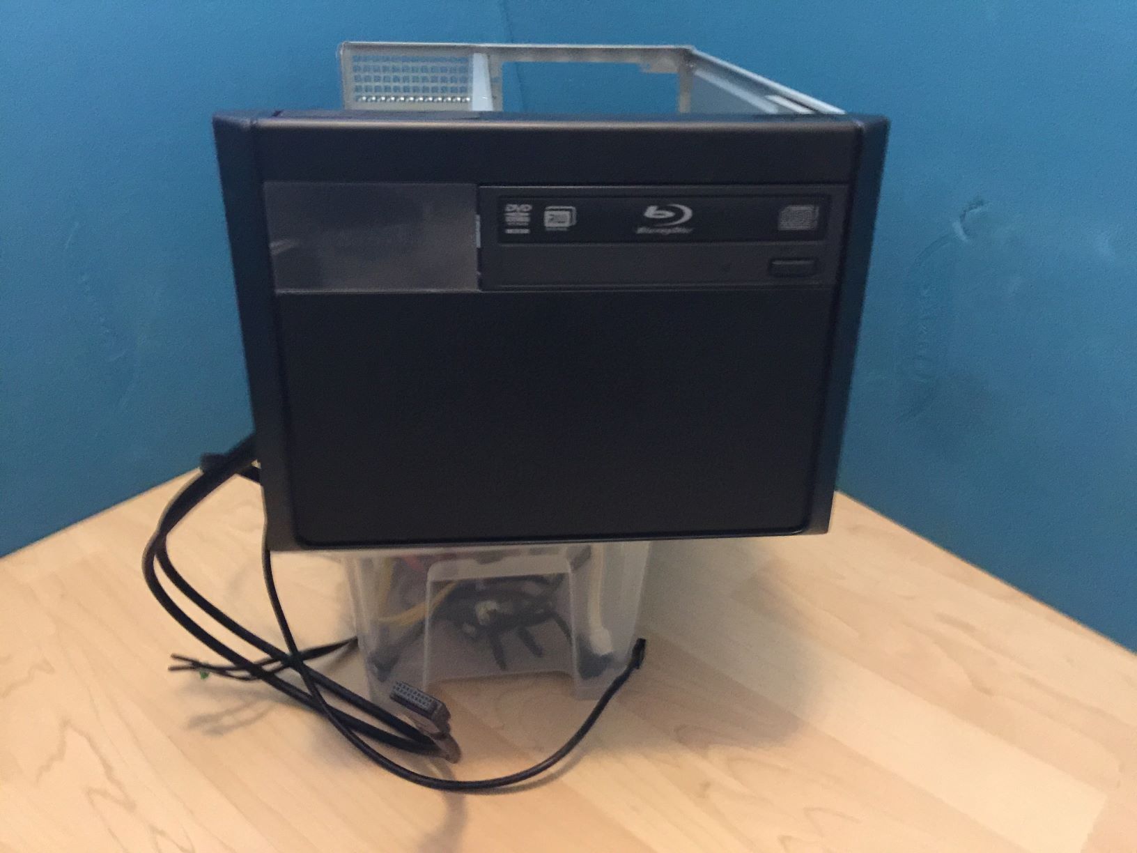

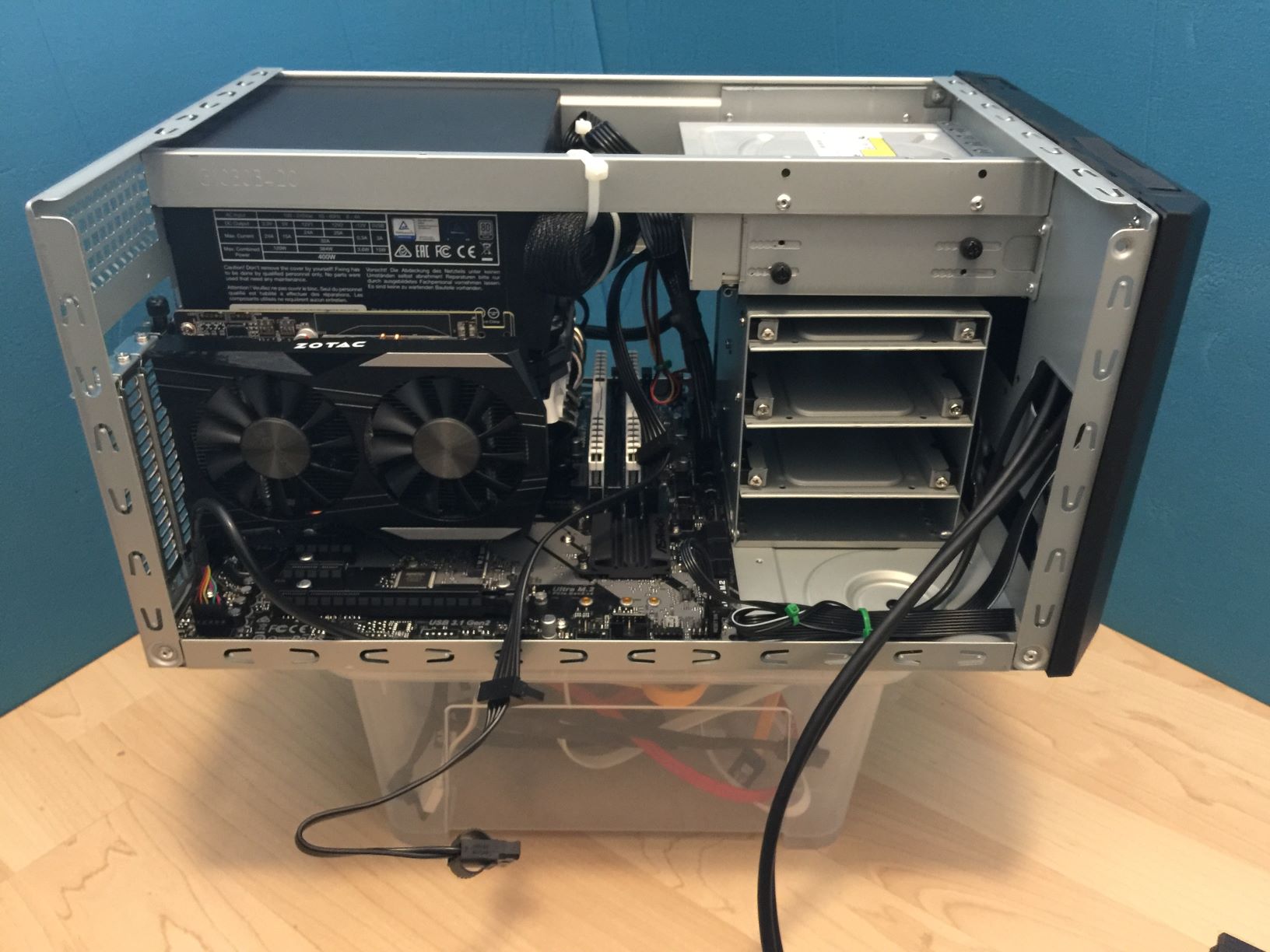

Grafikkarte , Festplatten waren ohne worte eingebaut . Netzteil wird oberholb der CPU eingesetzt , der netzteillüfter zeigt in richtung CPU ( für später wichtig ). Bluray laufwerk eingesetzt und fertig.
Hoffe nichts vergessen .

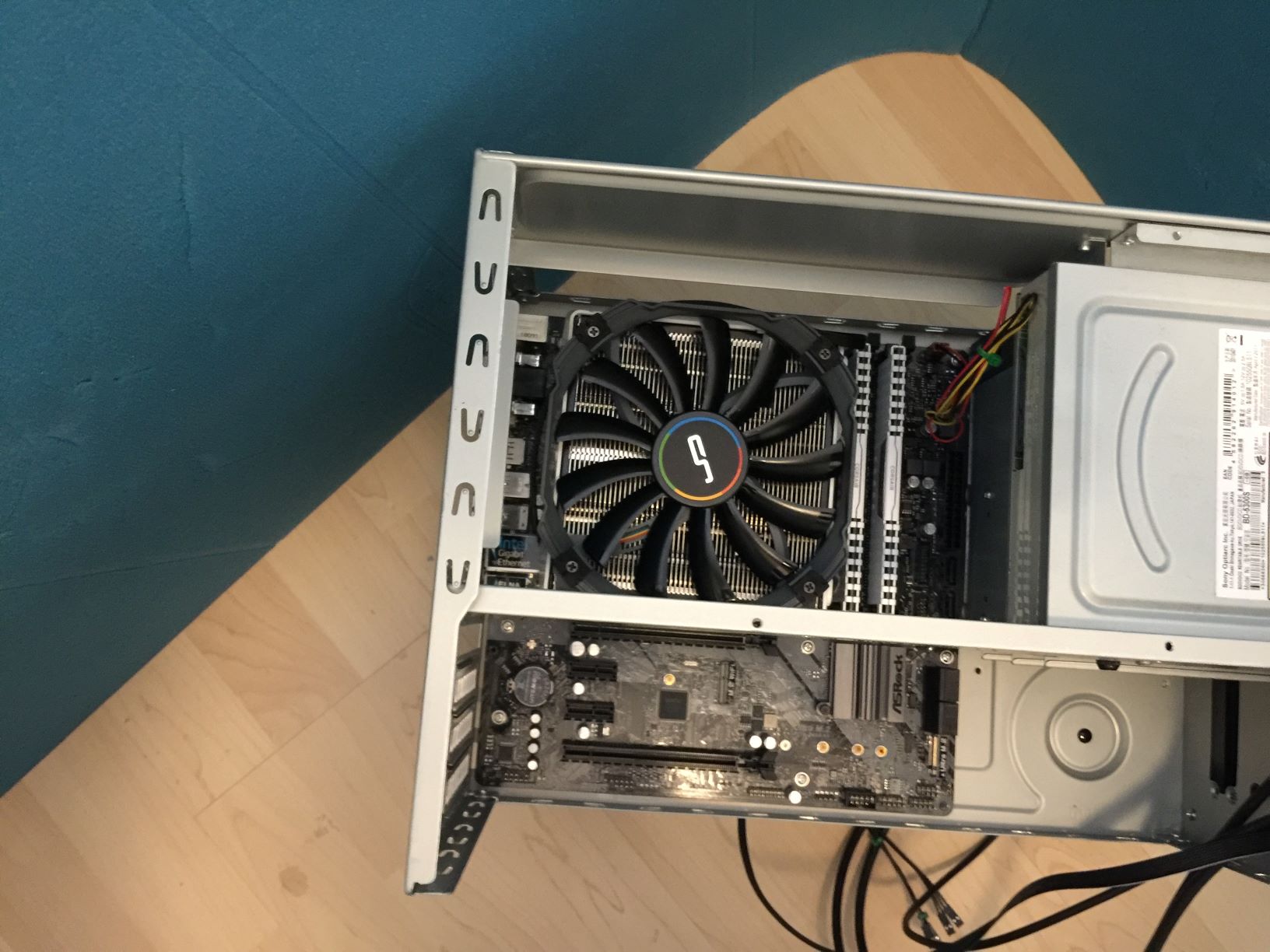

CPU luftströmung geht in Richtung der CPU .das netzteil hat auch einen Lüfter der Oberhalb der CPU positioniert ist , der zieht die Luft RAUS . Ein anderer test , in dem ich das netzteil um umgedreht habe ,so das der lüfter gegen die Decken gehäuse zeigte das die Werte bei Prime – small fft Werte um die 75Grad bis 80 grad hatte
Natürlich habe ich das Netzteil wieder Korrekt umgestellt .
Um dieses Thema geht’s mir habe ich einen Denkfehler gemacht . Den Netzteil saugt die Luft raus und CPU lüfter schiebt die Luft in Richtung CPU . Ich geh mal davon aus das sich das irgendwie Beisst ( habe bei meinem onlinehändler vor einbau , die frage gestellt welchen Kühler ich nutzen sollte wegem , luftstrom gegen die CPU oder anderst rum . Die antwort gegen CPU . )
Zur Auswahl hatte ich einen Silverstone Nitrogon NT06 , Noctua NH L12s, und natürlich meinen cryorig .
Was sagt ihr ,habt ihr auch diese erfahrungen gemacht . Nach dem netzteil test geh ich aktuell davon aus , wenn ich einen Kühler habe der die luft raus schiebt und das im zusammenspiel mit Netzteil ich wahrscheinlich bessere temperatur werte habe . Was denkt ihr .
