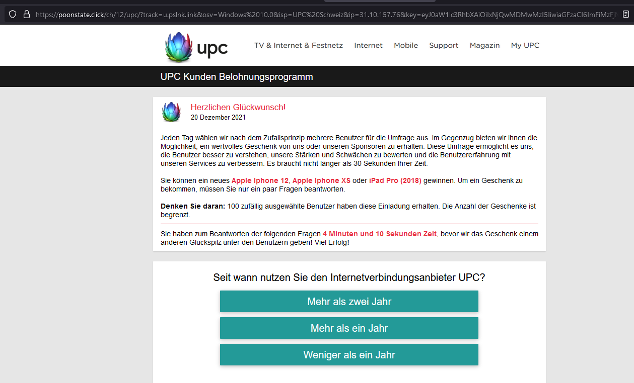

Hallo ihr,
ich habe heute festgestellt, dass ich nicht mehr auf meine Homepage (moderativ entfernt) komme. Wenn ich es versuche sieht es so aus und die URL passt auch nicht.
Wenn ich probiere ins Backend zu gehen über (moderativ entfernt), dann erhalte ich folgende Text:

das ist nicht mehr deine homepage
dein wordpress wurde auf gemacht
server komplett neu aufsetzen. letztes nicht verseuchtes backup einspielen

Der Server wurde gehackt. Vermutlich ueber eine Luecke in Wordpress.
Reaktionen: Drewkev und madmax2010
ja, es sieht so aus als wenn Deine Seite gehackt worden ist und offenbar einige Umleitungen hinterlegt worden sind. Da kann Dir Dein Webhoster leider auch nicht helfen weil Du selber für Deine Seite verantwortlich bist. Stichwort: Absicherungen von WordPress Seiten.
Wie mein Vorredner schon sagte wirst Du ein Backup einspielen müssen und an der Sicherheit Deiner WP Installation etwas ändern.
website komplett loeschen. datenbank loeschen.
Und dann das letzte backup einspielen
