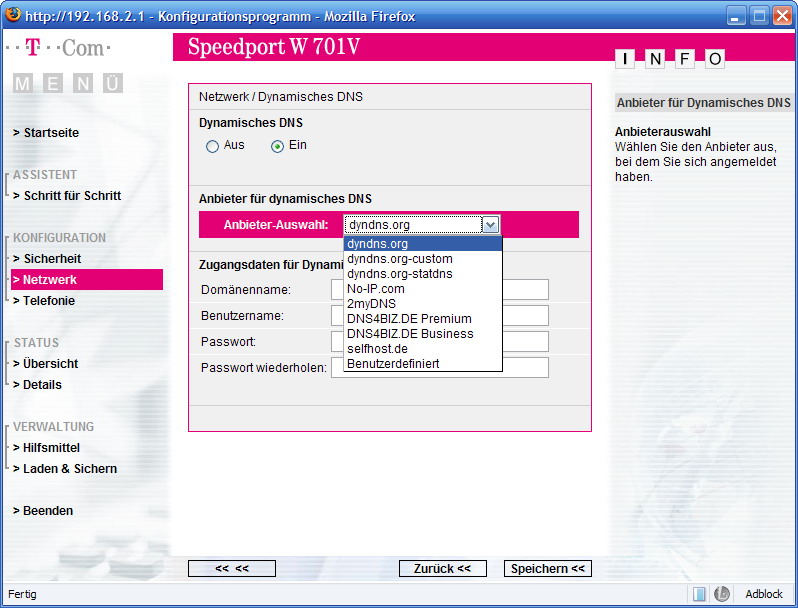

dyndns kannst du in deinem router aktivieren.
unter netzwerk > dynamisches dns kannst du dann deine dyndns accountdaten eingeben. sobald sich der router ne neue ip-adresse holt, wird die dynsdns-adresse aktualisiert.
