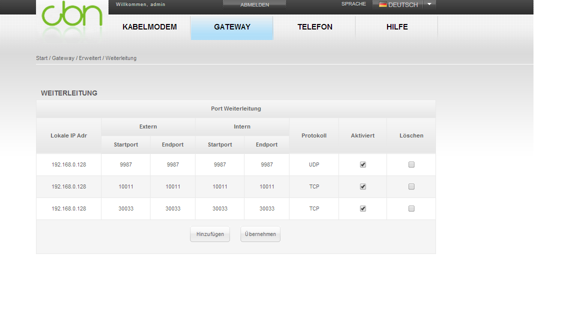

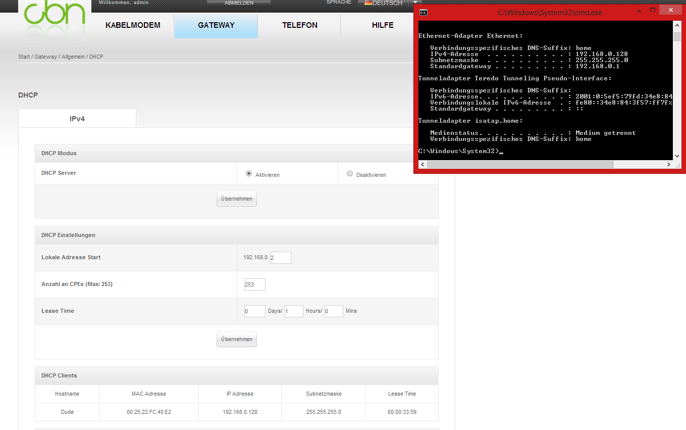

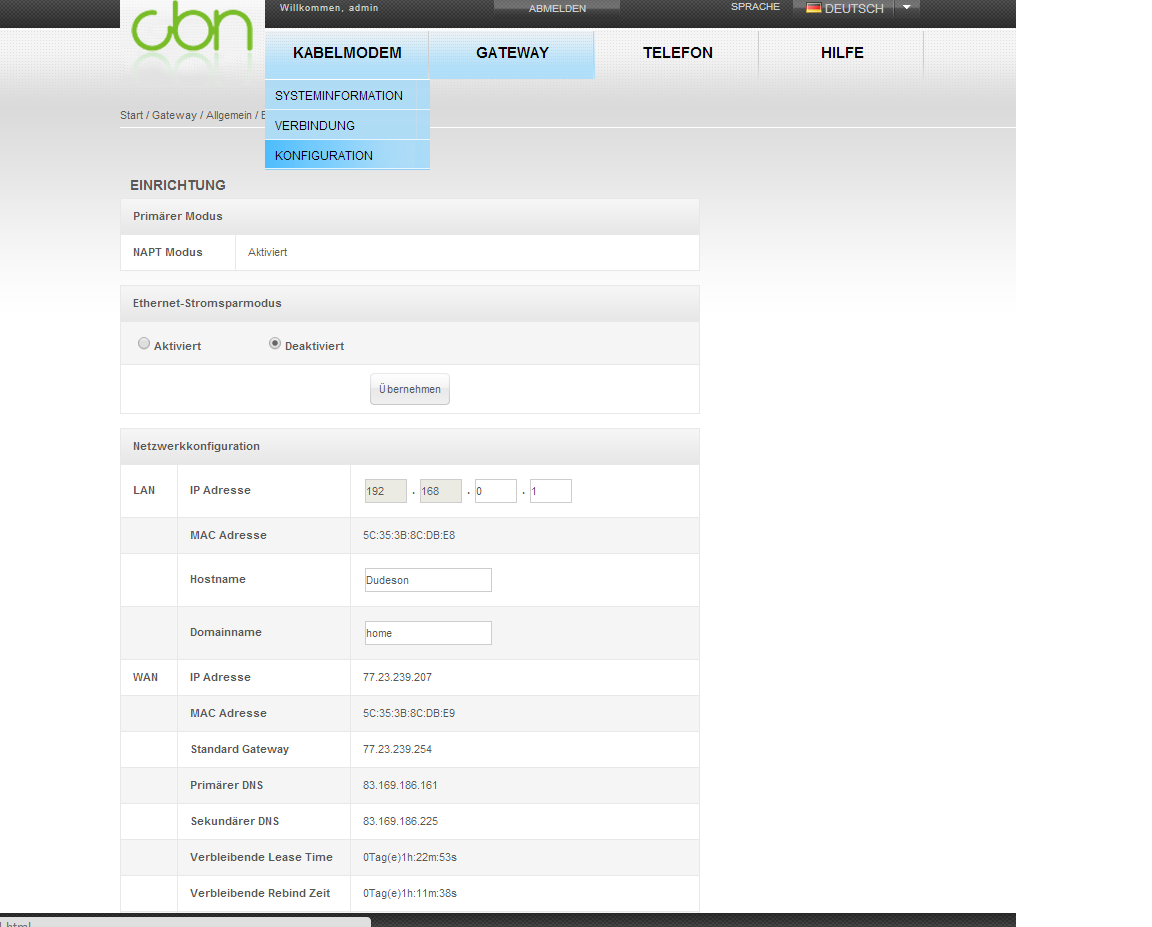

Dann liegt das Problem in der Router-config. Da noch einmal NAT und pf überprüfen.
Bei der gelegenheit könntest Du für Deinen Rechner auch einen static lease einrichten.
Falls ich es nicht hinbekomme werde ich mir wieder eine Statische Ip zuweisen lassen. Hier aber noch mal ein paar screenshots
