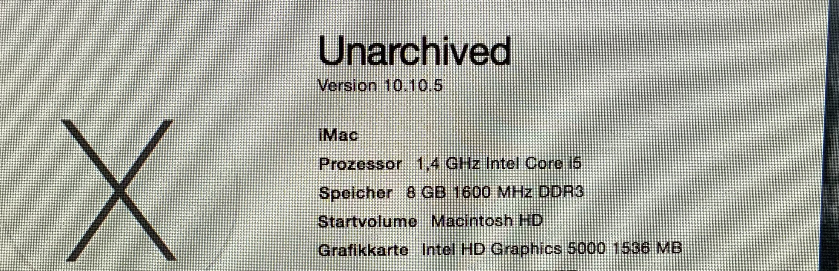

Ich besitze einen älteren Mac und würde ihn gern auf eine neuere Software bringen. Welche würdet ihr empfehlen, MacOS Sonoma?
Kommt dafür der OpenCore Legacy Patcher für eine Privatperson infrage oder bringt er auch Probleme und Risiken mit sich?
Eignet sich mein Prozessor und meine Grafikkarte für so ein neues Softwareupdate?
Jede Hilfe weiß ich zu schätzen!

User123_ schrieb:
Kaufdatum Ende 2014
Heisst nicht das es ein Mid 2014 sein muss. Gleich mal bei Apple per Modellnummer/SN ab was Du da konkret hast.

Danke für deine Hilfe! Da steht Kaufdatum Dezember 2014.
habe aktuell weder eine SSD noch 8 Gbyte RAM.
Würdest du den OCLP in meiner aktuellen Situation empfehlen und auf welche Version würdest du upgraden, die meine Hardware noch unterstützt?

@User123_
Gemeint sind Ladezeiten von Programmen bzw. das Cachen wenn der RAM nicht ausreicht. Das ist wesentlich flotter mit SSD. Bei Dir werkelt ein i5 (4260U) und Du hast 8 Gbyte RAM. Das reicht dicke fuer's Surfen und YT-Videos ansehen.
