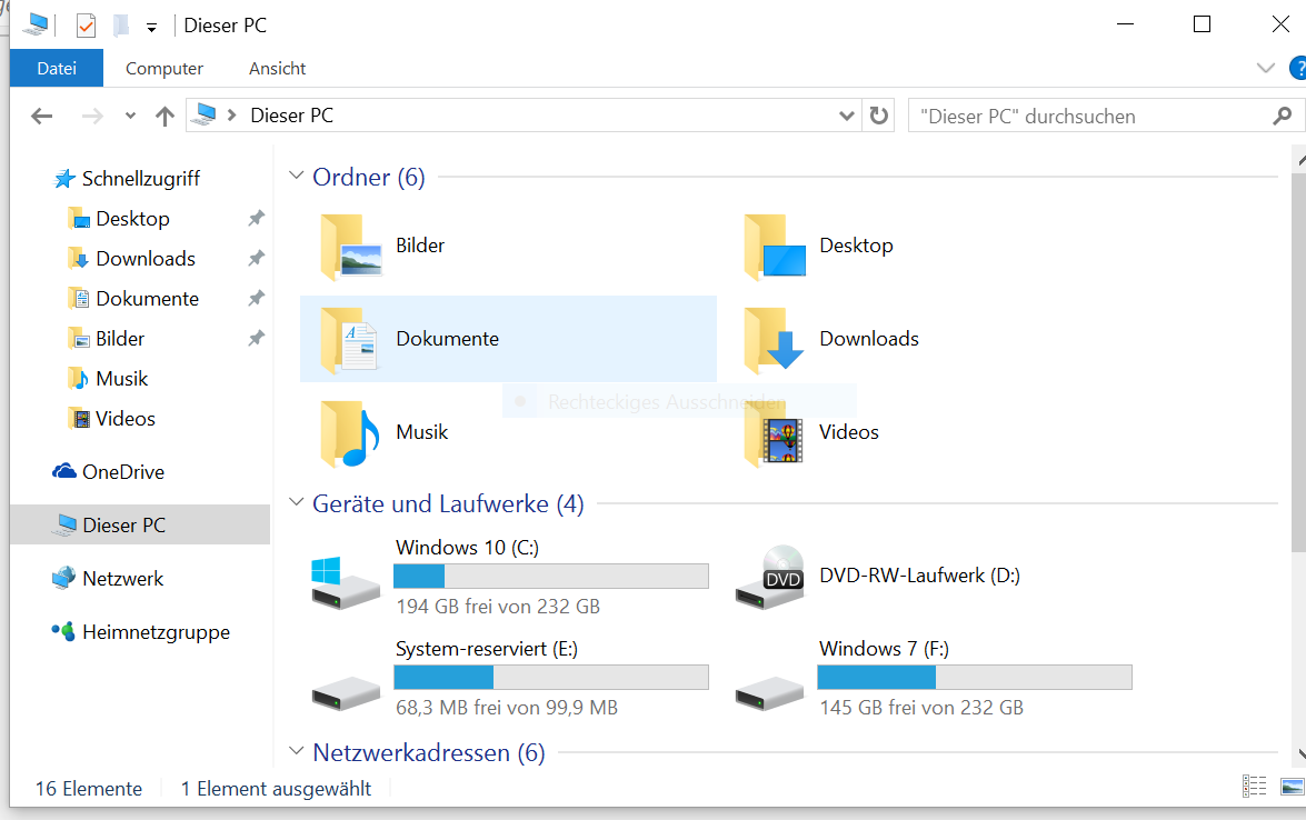

Ich habs soweit fast fertig,
Laufwerk "C" ist jetzt Windows 10 und Windows 7 wurde auf das Laufwerk "F" gelegt.
Windows 10 funktioniert soweit tatellos, nur mit dem umschalten komm ich noch nicht zurecht.

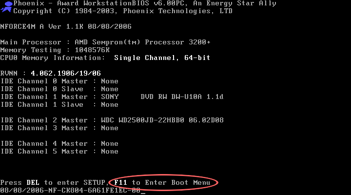

er meinte damit, das man beim PC start das Bootmenü wählen kann und dann da einfach die benötigte Festplatte
je nach Bios ist es meist F11/F12 das man beim PC start drücken muss oder es sollte auch unten am Bildschirmrand stehen, wie man beim PC start ins Boot menü kommt
Wenn das 2. System "F" ist, dann hast Du schon mal grundsätzlich was falsch gemacht. Jedenfalls wenn es nach mir geht. Z.b. die andere HDD/SSD bei der Installation vom 2. OS nicht abgeklemmt.
Dann besteht nämlich schon Bootmanager-Mischbetrieb. Und da ist dann nix mit "Laufwerke im Bios einstellen", denn der ganze Boot-Mechanismus liegt auf einem einzigen Laufwerk.
Ich kann dir versichern, dass bei der installation die 2. Festplatte abgeklemmt war. Windows 7 war vormals auf dem Laufwerk"C", die wurde abgeklemmt und die andere Festplatte angeklemmt. Darauf wurde Windows 10 installiert und das ganze als Laufwerk"C" erkannt. Nach einem neustart wurde dann auch die 2. Platte mit Windows 7 wieder angeschlossen und eben als Laufwerk"F" erkannt.

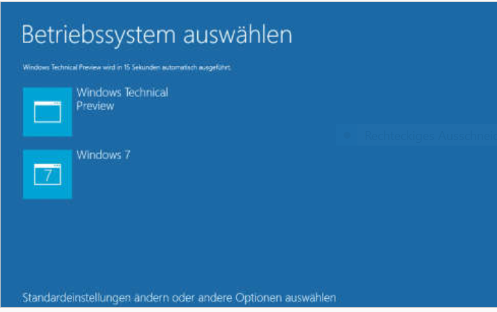

Ich dachte eigentlich beim start sieht man das blaue Auswahlfenster Win 7 oder Win 10 und startet das jeweilige Betriebssystem, so wie das Beispielfoto zeigt.
hier noch ein Überblick, meiner Laufwerke nachdem beide Festplatten angeschlossen sind.
dafür hättest du die Win7 HDD angesteckt lassen müssen. denn wenn du die win7 HDD absteckst, weiß ja win10 nicht, das es noch ein Betriebssystem gibt und so wird dann auch kein Auswahlfenster erstellt
nö hat er in dem Sinne nicht, unter win10 wird die zweite Festplatte halt als F angezeigt, ist normal, wenn man man sie erst Später wieder an steckt
Das lässt sich leicht einrichten. Starte Windows 7 und führe den Befehl
bcdboot F:\Windows
aus. Anstelle von F muss der Laufwerksbuchstabe verwendet werden, den das Windows-10-Laufwerk von Windows 7 aus gesehen besitzt. :)
