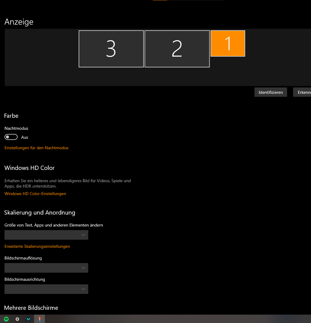

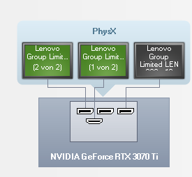

Habe versucht F1 2020 auf allen 3 Monitoren zu spielen, nun bleibt immer ein bildschirm Schwarz. Wird zwar erkannt, doch der Treiber scheint ihn zu ignorieren. In NVIDIA Surround kann ich nur 2 Bildschirme auswählen, deaktivierung der Funktion löst aber Problem nicht.
Habe versucht im Control Panel alles auf die Standartwerte zurückzusetzen, auch das half nicht.
Der berühmte Neustart führte ebenfalls nicht zum Erfolg.
Ausgehend von dem "linken Bild"...welcher Monitor wird denn nicht erkannt? Schonmal mit 3 DP probiert? Nicht dass HDMI und DP nicht gleichzeitig betrieben werden können.....
Edit: Laut https://www.nvidia.com/de-de/geforce/graphics-cards/30-series/rtx-3070-3070ti/ sind die 3070(Ti) prinzipiell in der Lage 4 Monitore anzusteuern.
Schonmal verscuht die Kabel der Monitore zu tauschen? Evtl. ist ja eines defekt.
Laufen die Monitore einzeln an der Grafikkarte?
Der rechte der auf den Bildern grau / kleiner ist. Bevor ich versucht hab mit NVIDIA Surround auf allen Bildschirmen zu spielen hat es funktioniert, also denke ich nicht dass es ein Hardwareproblem ist

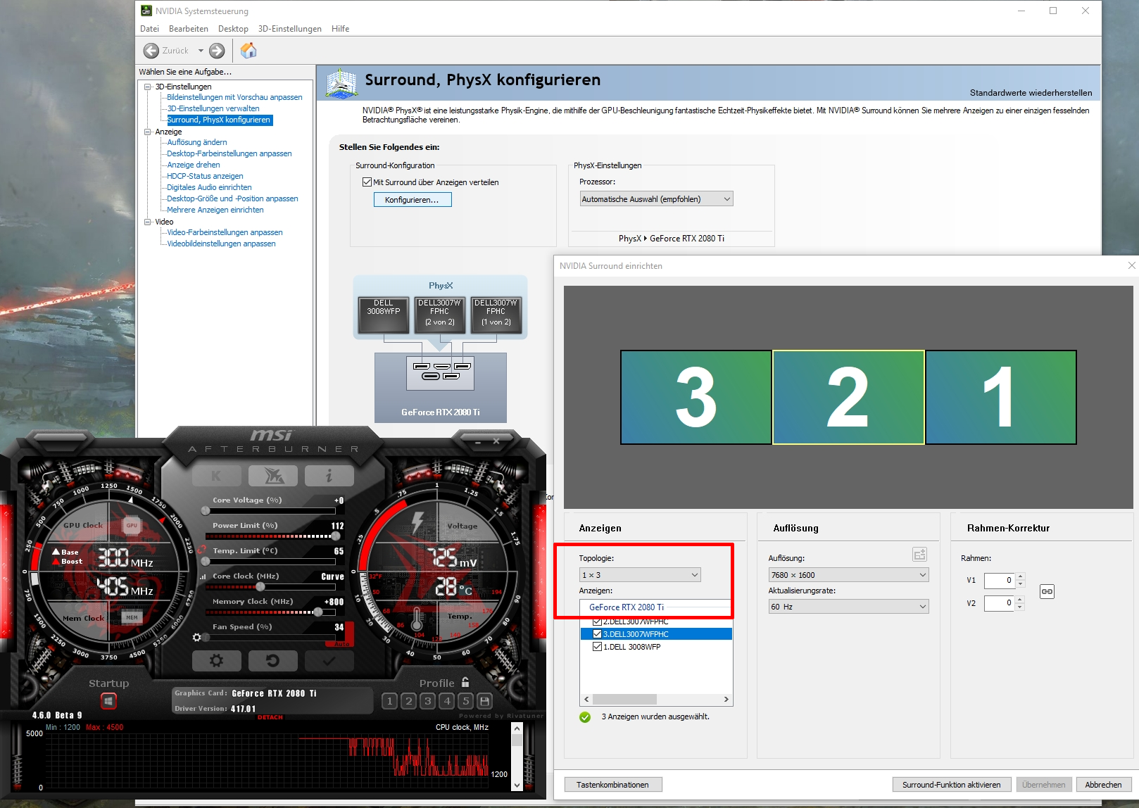

Im Surround ist der Klicker für 3 Bildschirme ein bisschen versteckt.

Benutzt Du ein Adapter für den Monitor, nicht dass da einfach nur der Adapter ein Problem hat.
Ich frag nur so blöd, weil Du einen HDMI-Ausgang benutzt, anstatt 3x DP.
Ich hätte ebenso die Möglichkeit drei Bildschirme gleichzeitig zu betreiben nutze dies aber nicht.
Monitor 3 und 2 sind jeweils ein 24 Zoll Bildschirm per DP angeschlossen.

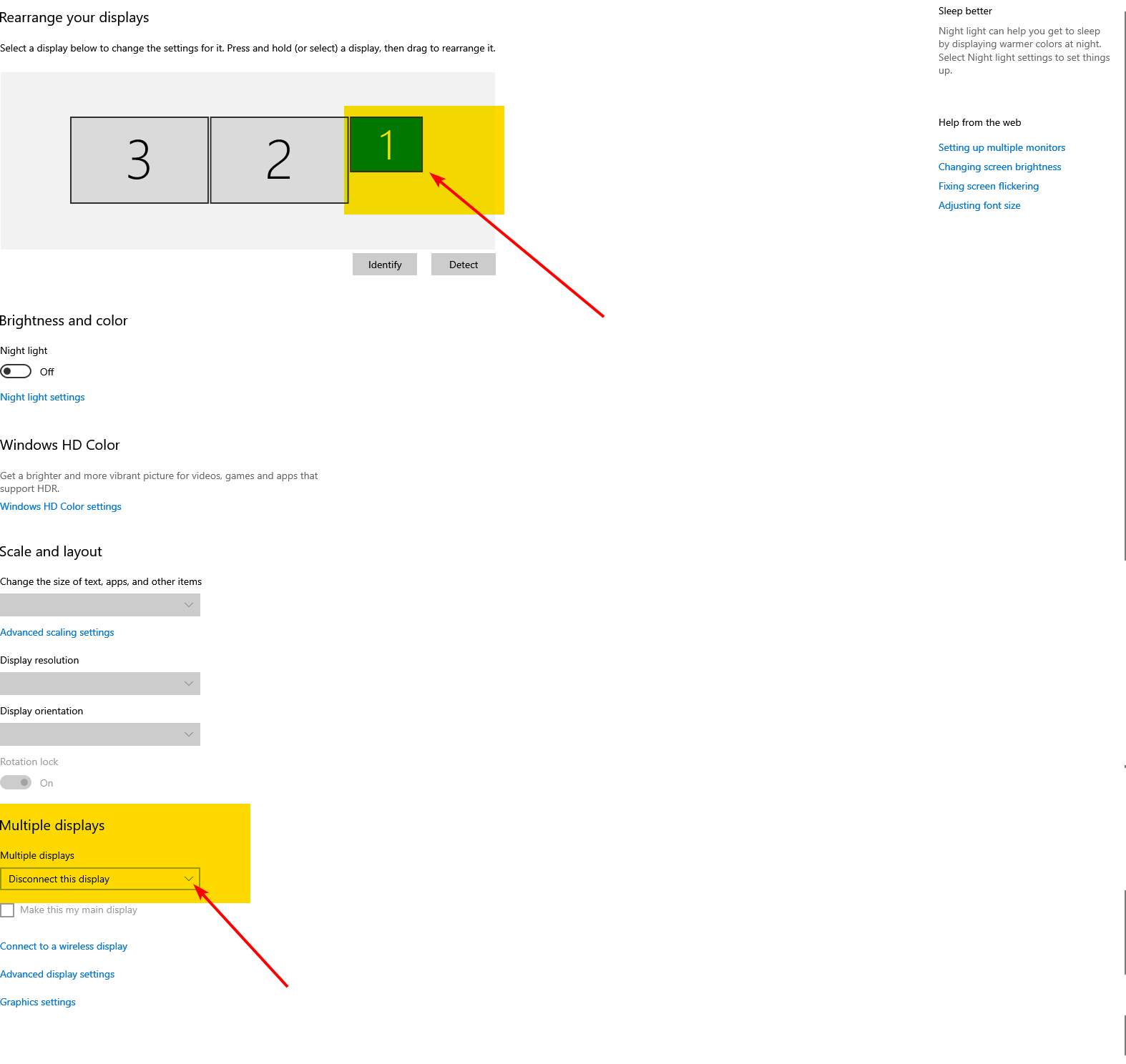

Monitor 1 ist der Laptop selbst welchen ich explizit in der Konfiguration deaktiviert habe.
Hat du schon mal weiter runtergescrollt und nachgesehen ob du deinen Monitor eins überhaupt aktiviert hast / kannst?
Nur weil's so aussieht wie bei mir...

Ach jo, hab die Funktion falsch verstanden. Danke für die schnelle Hilfe!
