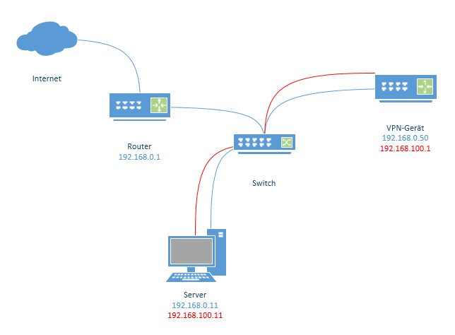

Mach mir mal eine Zeichnung mit allen relevanten Verbindungen und IP Adressen.

Dann hätte ich in meinem PC:
- nach wievor einen einzigen Netzwerkadapter mit 2 IP-Adressen (für beide Subnetze)
- ein Gateway auf den Pi (und der routet dann entsprechend)
richtig?
