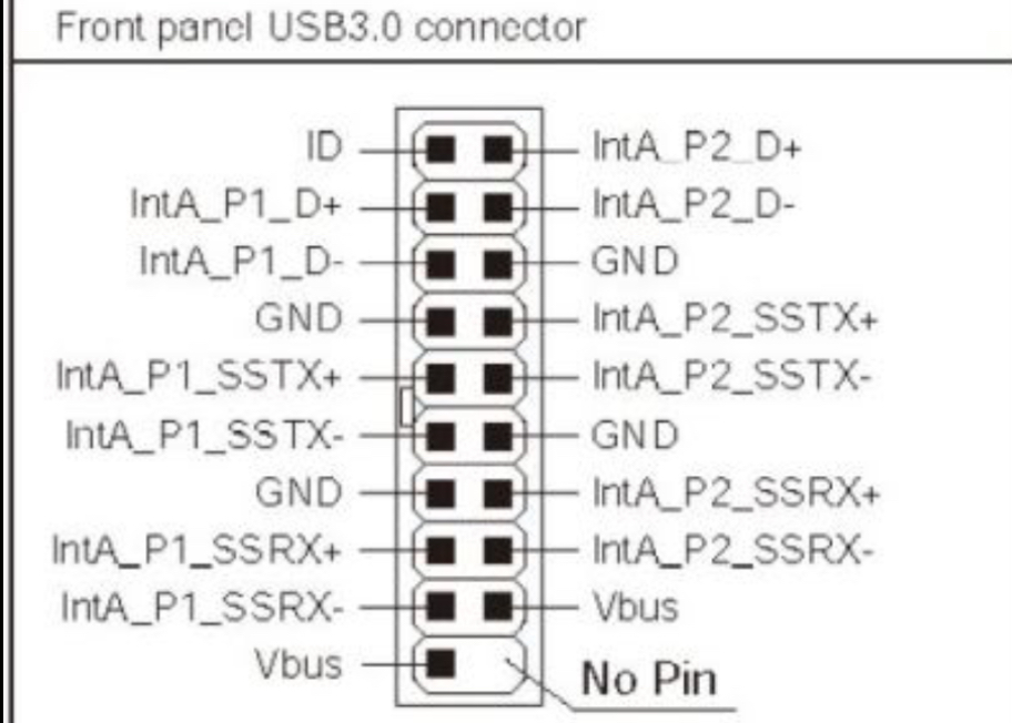

Ein Pin des Front usb Header fehlt.

Darüber laufen die 5V.Zocker311 schrieb:Was macht der vbus?

Es gibt ja noch einen 2. VBUS PIN, vermutlich sind auf deinem Adapter beide miteinander verbunden.Zocker311 schrieb:Komisch ist das ich 2 externe 2,5 Zoll Platten angeschlossen hab und beide erkannt werden

Vermutlich wusste da jemand, dass die gerne abbrechenkartoffelpü schrieb:Es gibt ja noch einen 2. VBUS PIN
![Freaky :freaky: :freaky:](/forum/styles/smilies/freaky.gif)
Oder aber der zweite wird in extrem-Last Szenarien benötigt, damit am Output die Spannung stabil bleibt oder es nicht irgendwo zu warm wird.

Ein so ein Header resultiert in zwei USB(-A) Ports, da ist keine großartige Magie dahinter.Rexaris schrieb:Oder aber der zweite wird in extrem-Last Szenarien benötigt, damit am Output die Spannung stabil bleibt oder es nicht irgendwo zu warm wird.
Man könnte auch nur die obere Reihe für ein USB-Gerät verwenden.

Meine Überlegung betraf eher den Part auf dem Mainboard, auf dem die beiden Pins nicht zwingend parallel geschaltet sein müssen.
Die HDDs erzeugen ja insbesondere beim Start eine hohe Last. Das ist aber nur kurzzeitig.
Ich vermute, dass die (dauer-) Last höher ist, wenn man an beiden Ports versucht ein Handy zu laden.
Unterm Strich dürfte das ganze aber in 99% der realistischen Anwendungsfälle funktionieren.

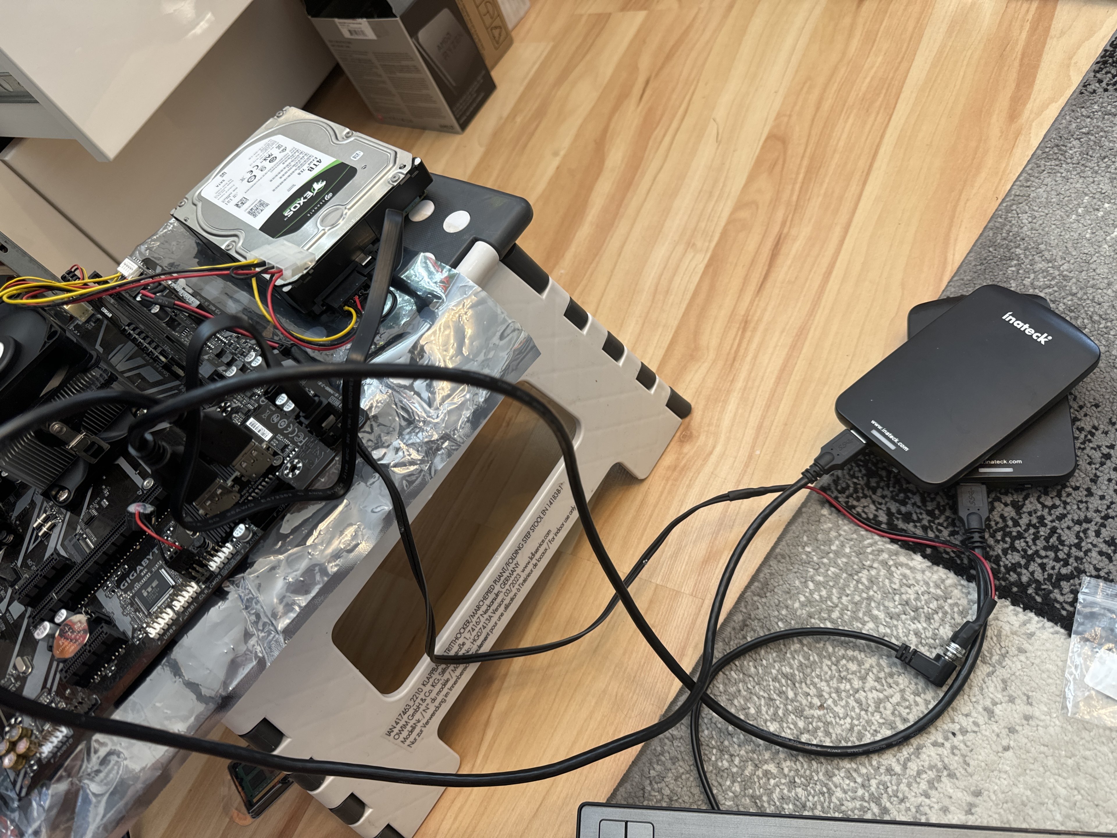

Irgendwann wird die Strommenge halt zu hoch und der verbleibende VBUS kann die Spannung nicht mehr stabilhalten wegen zu hoher, thermischer Belastung bzw. des gleichzeitig ansteigenden Innenwiderstands des Kabels.Zocker311 schrieb:Komisch ist das ich 2 externe 2,5 Zoll Platten angeschlossen hab und beide erkannt werden
Ich würde hier also auch keine allzu stromhungrigen Geräte mehr drüber betreiben. Zwei externe Laufwerke unter Last sind ja schon bei guten 5-8 Watt je Laufwerk, das ist schon ein wenig.
In der Mainboard-Spezifikation ist evtl. zu entnehmen, wie viel Strom über den VBUS laufen kann. Der Wert sollte dann sicherheitshalber durch die Hälfte geteilt werden.
PS: Dein Testaufbau gefällt mir total

Würde denn sonst was durchbrennen?
Oder einfaxh abschalten?
Ich sage meistens würde da nur Sticks betrieben. Vielleicht mal nen dvd rom.

nutz ich normalerweise auch aber dieses mainboard kam nur in zeitung eingewickelt
aber es schein echt nicht dauerhaft zu laufen, beide HDDs im LowLevel format Tool parallel sind bei ca. 50 abgebrochen nach ner halben stunde stunde
