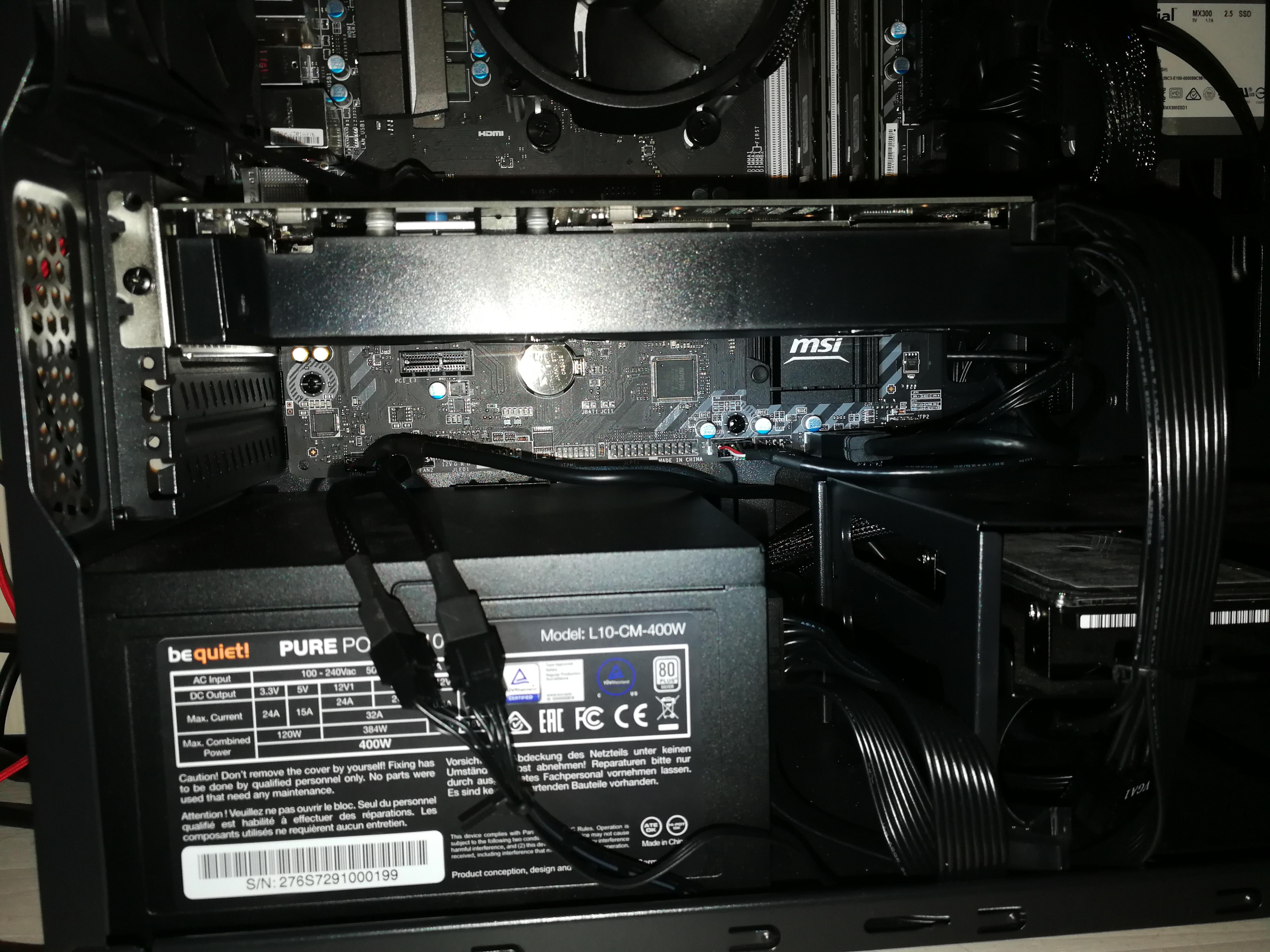

Hey,
wie ihr im angehängten Bild sehen könnte, habe ich bei meinem kleinen Gehäuse nicht sonderlich viel Platz.
Derzeit werkelt dort eine GTX 1060 Dual und ich hatte vor, mein System um eine Soundkarte (Asus Strix Soar) zu erweitern. Aber da ich eben, wie bereits gesagt, wenig Platz habe, bin ich mir gerade nicht so sicher ob die Idee soooo gut ist.
Generell wäre die Soundkarte dann ziemlich nah an der Graka und irgendwie habe ich da so meine bedenken... würde der Betrieb hier trotzdem laufen oder ist das eher bedenklich? Gibt es eine Alternative, das man die Karte irgendwie anders einbaut mit einem Adapter oder ähnliches? Ich bin auf diesem Gebiet ziemlich unerfahren. Natürlich weiß ich, dass ich mit dem MicroATX-Board nicht riesig Platz zur Verfügung habe. Das Board und das Gehäuse wurde aus dem Grund gekauft, weil ich eben nur eine Höhe von 41cm zur Verfügung habe für meinen Desktop.
Das Gehäuse ist übrigens ein Corsair Carbide 88R. GPU ist eine Palit 1060 6 GB Dual. In der Front sind 2 120er Lüfter eingebaut und hinten bläst ein 120er raus.
Also, wenn ihr Tipps habt, nur her damit. Wenn es aber nicht geht, dann gehts nicht. Jedoch wollte ich vorher einfach mal gefragt haben ;)

Hmm, bei mir ist es ähnlich eng, nur das meine Soundkarte über der Graka hängt und somit nicht die Lüfter "verdeckt".
Ich weiß nicht ob das so eine gute Idee ist, vielleicht solltest du dich nach einer externen Lösung umschauen, da gibt es auch gute Alternativen.
Das dürfte zu eng werden wenn ich bei so einer Kiste eine Soka verwenden wollte würde ich was externes benutzen.
Platz ist da, Wärme sollte kein Problem darstellen. Zur Not ne externe Lösung falls es dir zu "heikel" ist.
Jedoch würde ich es nicht extra für die Logitech G230 Gaming Headset einbauen, oder verwendest du was anderes?
Hatte ich schon befürchtet bzw. mir schon gedacht. Dann werde ich wohl oder übel doch zu einer Asus U7 MKII greifen müssen - die Asus Strix Soar gibt's halt teils schon gut gebraucht für wenig Geld ;)
@Coca_Cola du würdest die Karte ohne Bedenken einbauen?! Ich meine, die hängt dann ja quasi direkt unter den Lüftern der GTX1060 - die Luft kann so ja nicht mehr gut entweichen bzw. wärmt dann direkt die Karte mit auf :D

Das wird gehen einfach die temps im Auge behalten, alles unter 90 C ist okay. Kann halt sein das die Lüfter höher drehen. Aber extern geht genauso & du musst dir keine Gedanken über die Grafikkarte machen.
Danke für die Antworten, ich werde zu einer Asus xonar u7 mkii greifen und keine interne verbauen. Bin ich etwas beruhigter
