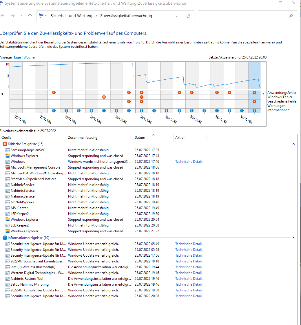

Magst du mal schauen ob dir im zuverlaessigkeitsverlauf was ins Auge springt?
zuverlaessigkeitsverlauf?
Tut mir leid wo finde ich den?
Diese Fehler sind großteils das Resultat von meinen Anschließversuchen der Externen SSD
