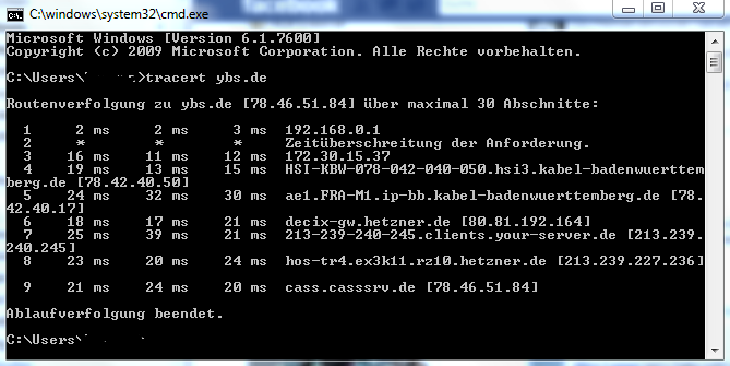

Sein rechner ist der einzige im Netzwerk der nicht auf die Internetadresse ybs.de zugreifen kann.
Was ich bisher getestet habe
  • ping test mit cmd, kommt alles an
  • tracert ybs.de -> siehe anhang
  • dns server von google benutzt-> kein erfolg
  • tunngel und hamachi deinstalliert -> nix gebracht
  • direkt versucht mithilfe der ip zuzugreifen-> geht auch nicht
  • firewall deaktiviert-> kein erfolg
  • mit ipconfig/all nach auffälligkeiten geguckt-> mir fällt nix auf
Habt ihr noch eine idee? Ich werd in den nächsten Tagen eventuell noch Ubuntu vom Stick probieren, dann weiß ich wenigstens obs an windows liegt

Also dass es Hardwareseitig ist, würde ich ausschliessen.
Mit einer LiveCD kannst das versuchen, aber ich würde erstmal die MAC ändern. => neue IP => Filterlisten greifen meist nicht mehr.
http://www.windowsreference.com/networking/how-to-change-mac-address-in-windows-registry/
Den Key musst du selbst finden. Dann deaktivieren der Netzwerkkarte und wieder aktivieren, Kabel ziehen reicht nicht.
*edit1:
Vergiss das. Hätte deinen Post besser lesen sollen. Wenn ping (inkl DNS Auflösung) gehen, und traceroute auch, dann ist das Sinnfrei. Wobei man natürlich für eine IP/MAC auch eine IP als Ziel mit Port 80 sperren "könnte". Nur, lohnt der Aufwand? Will ihn jemand ärgern? Nur dann macht das oben Sinn. Sonst spar dir die Zeit.
