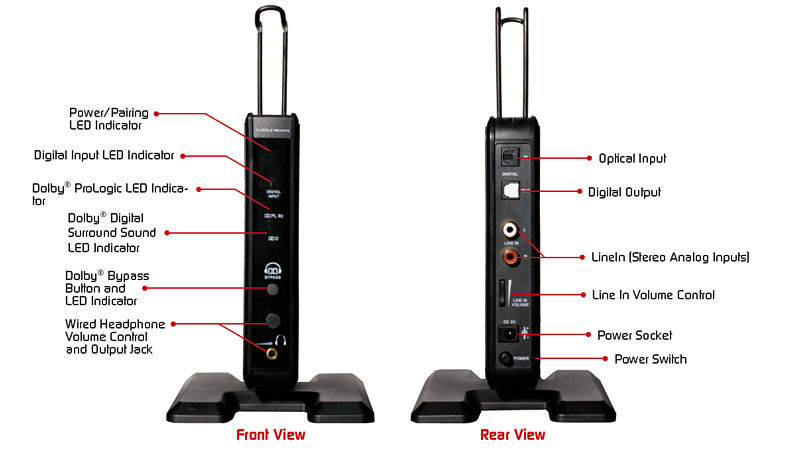

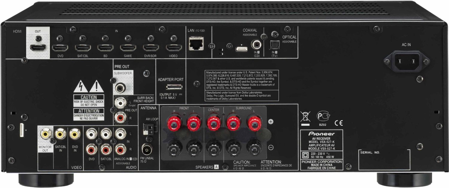

Hier ist meine Problem,ich will zwei gerät (Rechner und PS3) zu meinem headset "turtle beach px5" peer Optische Kabel verbinden. Probleme ist ,dass das Headset nur eine Opical input besizt "siehe Bild unten" .von daher muss ich ständig das Kabel rein und raus stecken.Das System ist so angeschlossen Rechner und PS3 peer HDMI mit eine AV-Receiver "Pioneer VSX-527" verbunden,AV-Receiver mit HDMI zu Fernsehe angeschlossen,meine fragen sind:
1- Gibt es Möglichkeiten das ich meinem Heaset direkt zu meine AV-Receiver peer Optische Kabel anschließe ,so kann ich durch AV-Receiver für jeden gewünschten gerät umschalten.(AV-Receiver eingänge Bild unten)
2-Welches von diesen beiden Adapter können meine falle lösen.

Der Receiver hat nur einen Toslink Eingang und keinen Ausgang...
Was du jedoch machen kannst ist folgendes:
6,35mm Klinke-Anschluss vorne am Receiver per Klinke Chinch-Adapter zur Base-Station vom Headset verbinden...
Analog Stereo ja, per cinch.
Digital nicht, da beim reciever kein Digital out vorhanden.

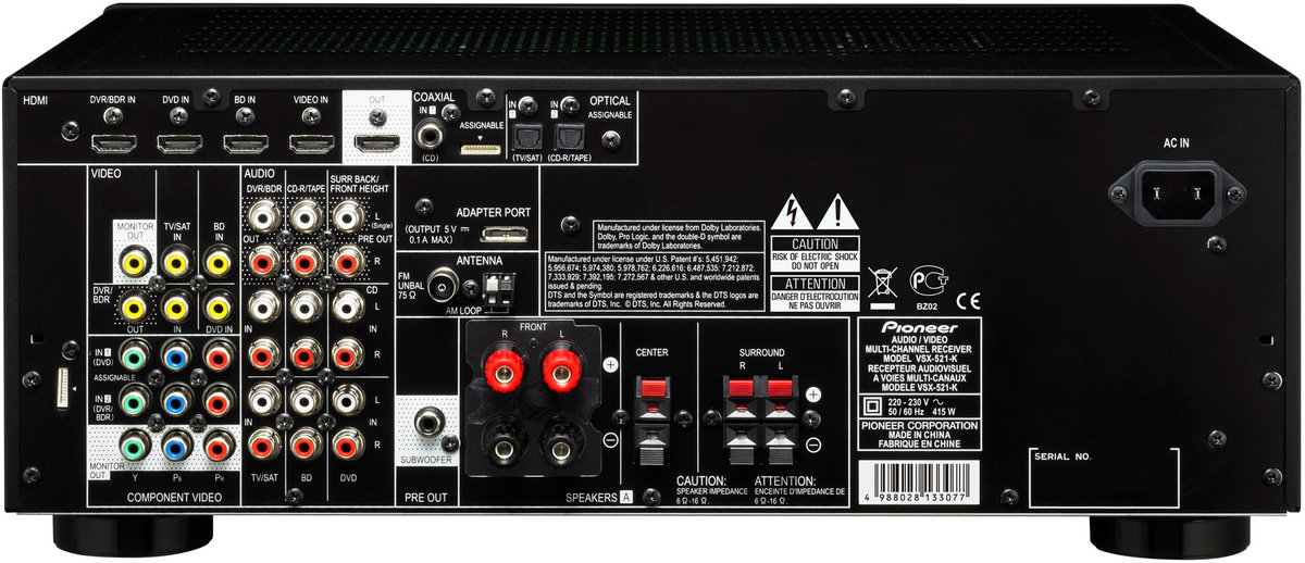

Du hast einen 527-K, warum weißt du dann nicht, wie das Teil von hinten aussieht!? Dein Bild zeigt einen 521-K. Also mein 527-K sieht genau so aus:

Hallo und danke für die schnellen Antwort,die Idee mit Klinke Chinch-Adapte habe ich schön und ich nutze es,nur leider kommt nur eine stereo signal,aber ich will das 5.1 von das Headset voll nutze für PS3 spiele und PC. wie sieht es mit die beiden adapter,wenn ich die mit dem Headset station anschliesse!!
