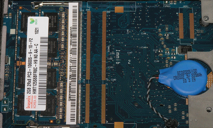

Das Ding hat 2 RAM-Slots. Einen unten in separatem Fach, einer oben unter der Tastatur (erstaunlich gut zugänglich).

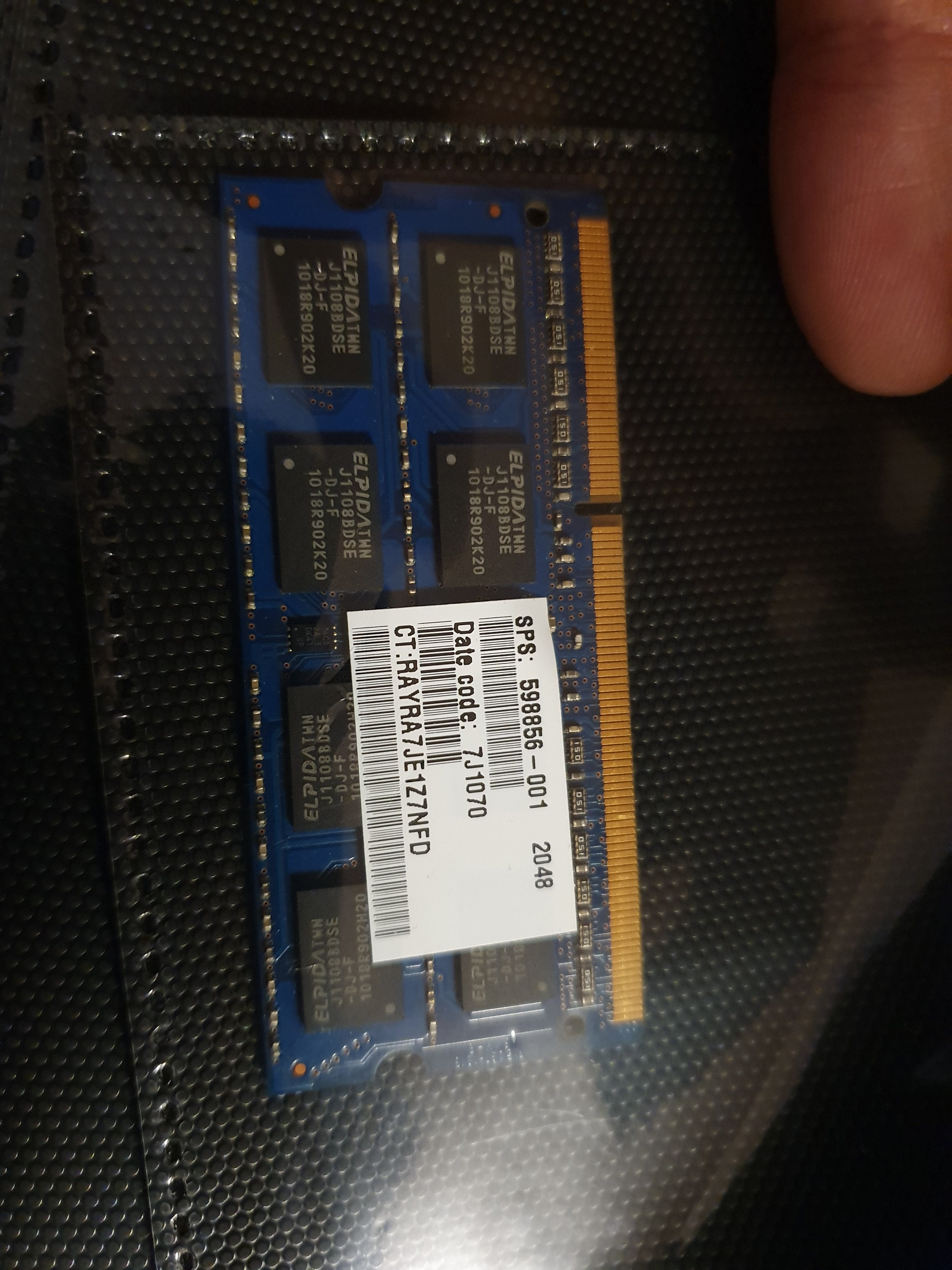

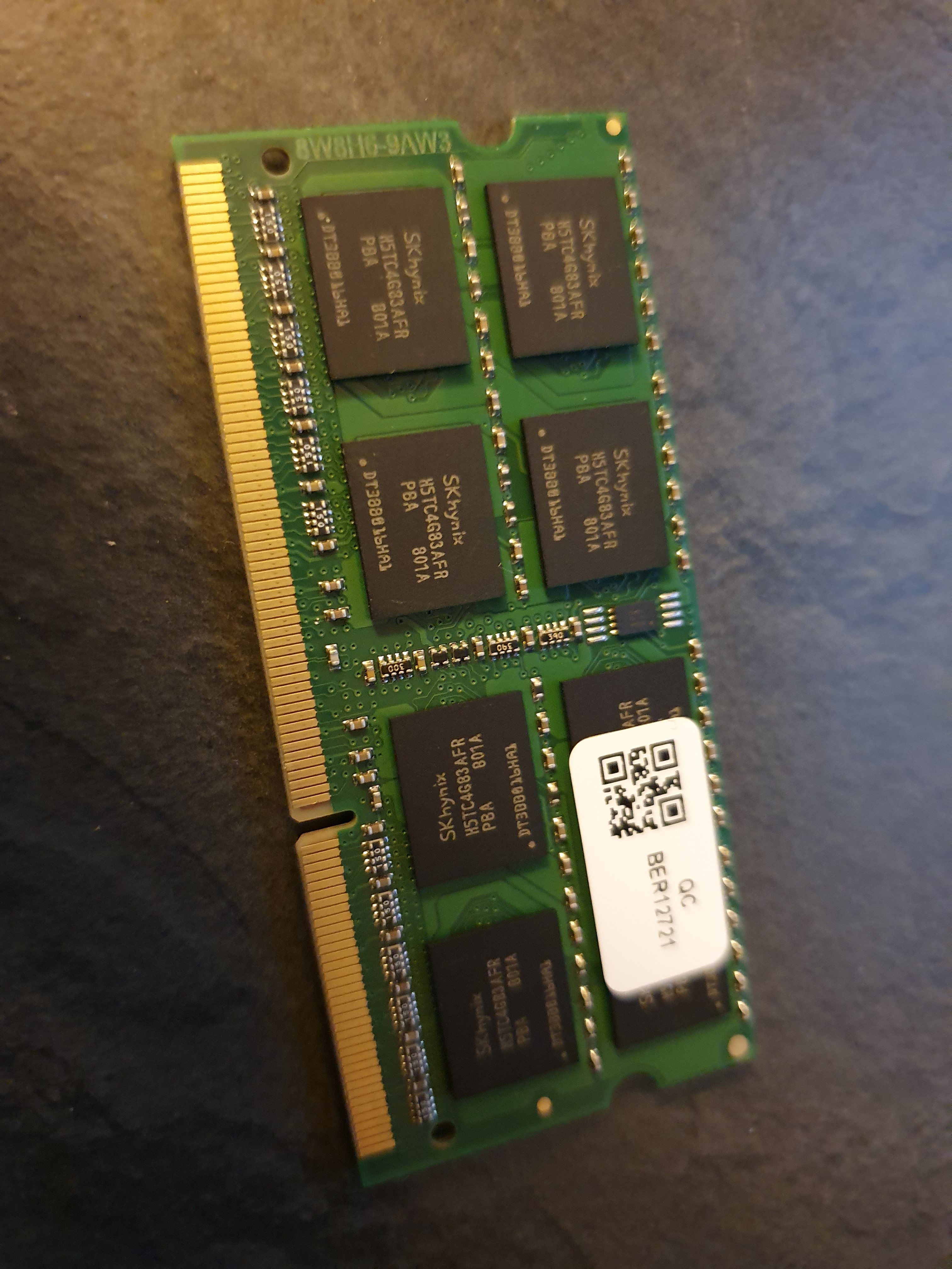

Oben war ein 2 GB DDR3 1333 und unten auch (baugleich).

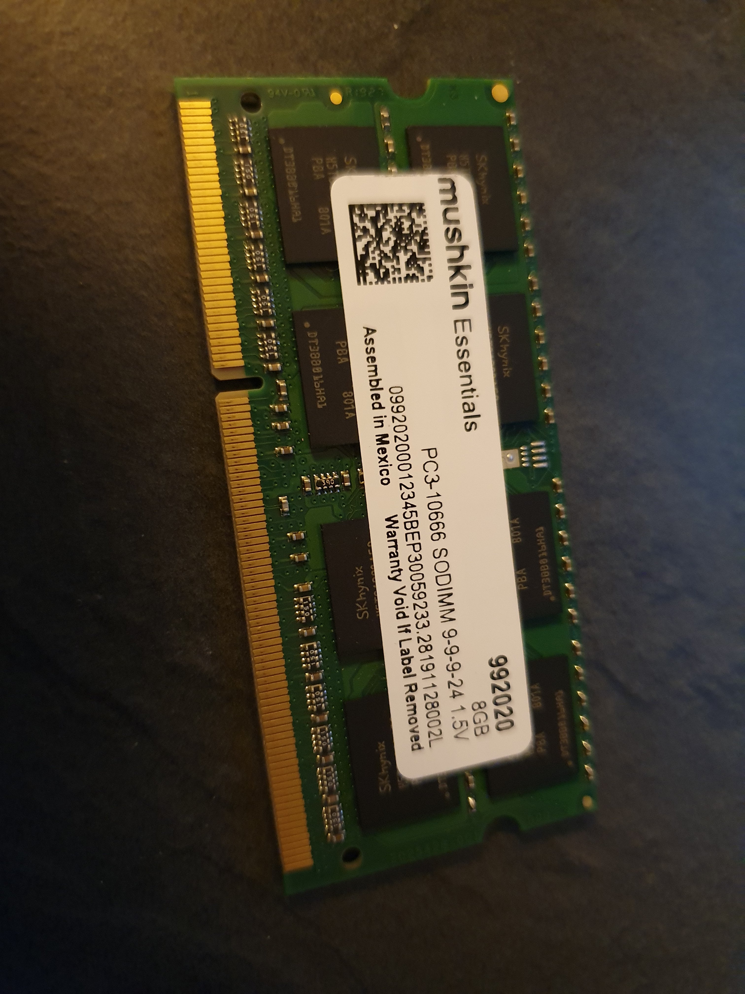

Ich wollte dem alten Burschen ein Upgrade verpassen und unten einen 8er DDR3 mit 1600 MHz reintun und oben den einen 2 GB belassen.

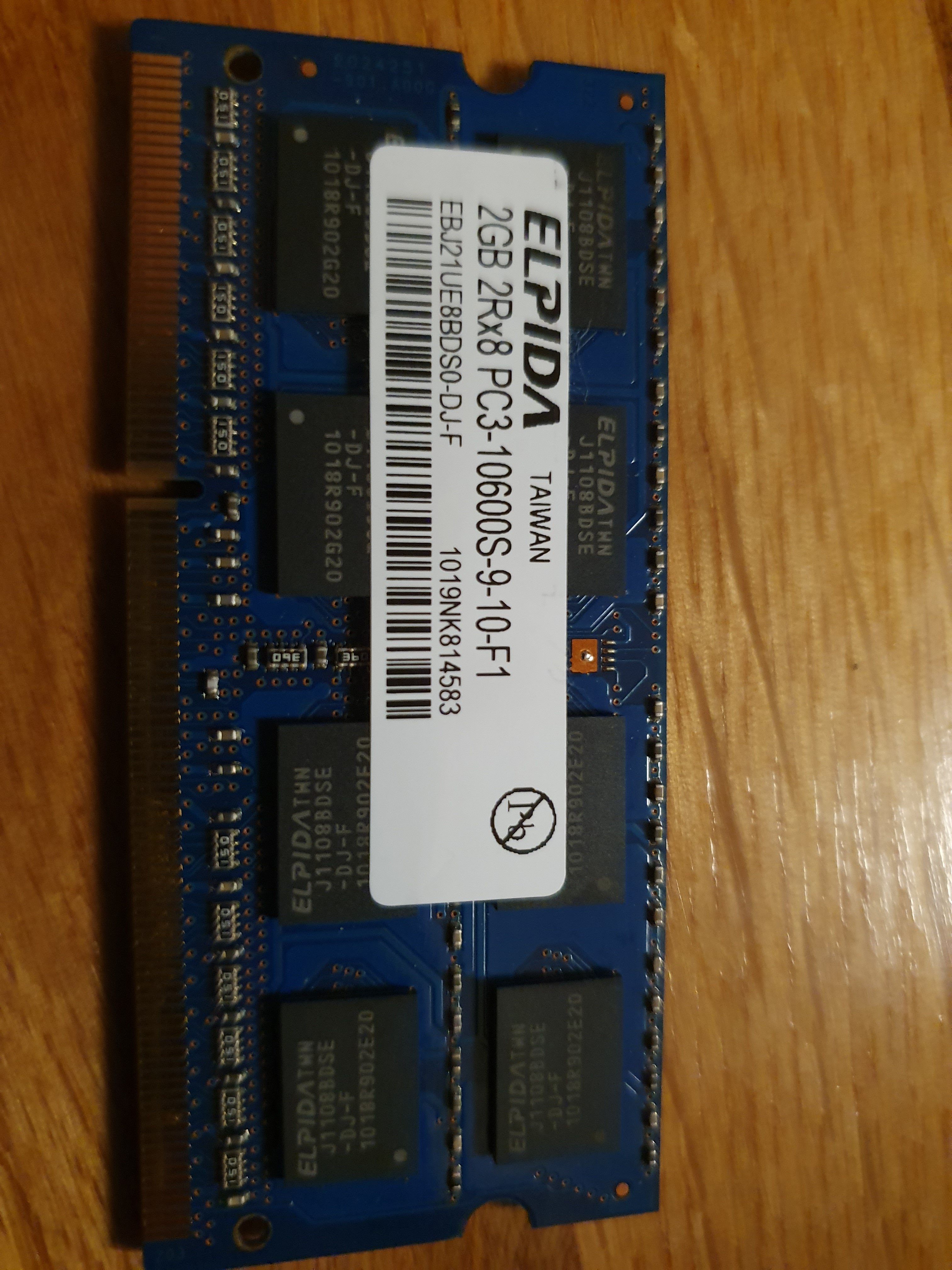

Dann gleich RAMs durchgetestet. Immer nur einen oben reingetan: Notebook bootet ins BIOS. OK. RAMs alle drei in Ordnung.
(Und wieder eine neue Erkenntnis nach der anderen: der 8er wird oben erkannt, im BIOS steht 8 GB (OK), wenn ich aber dann ins Windows boote, gibt es beim Windows-Bootlogo einen Bluescreen, man solle doch kürzlich geänderte Hardware bitte wieder rückgänig machen). RAM nicht kompatibel? Zu groß? Handbuch!!!

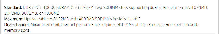

Außerdem: :-D So wie ich es im Handbuch verstehe ist bei einem Dual-Core-Model beim RAM maximal 1333 MHZ möglich und zudem pro Slot 4 GB also insgesamt mit beiden Slots 8 GB RAM!

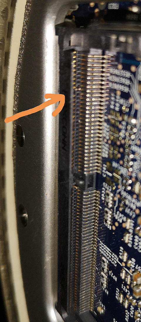

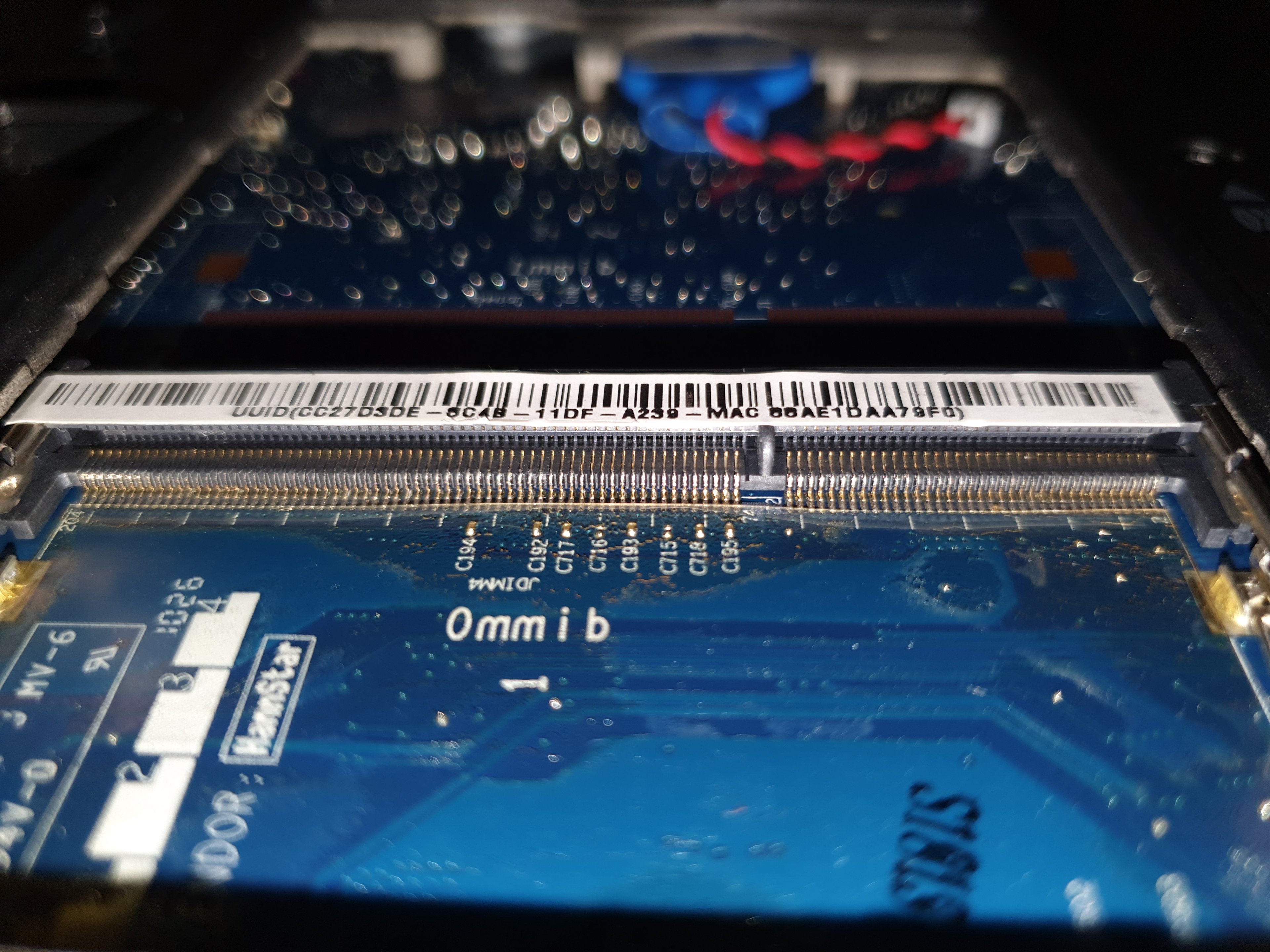

Das heißt es hat sich was verändert. Da beide RAMs jeweils einzeln oben funktionieren, bleibt ja nur noch der RAM-Slot unten an sich.
Kann der Slot "einfach" kaputt gehen?
Der 8er RAM (übrigens auch 1.5V RAM wie die vorher verbauten) der kurzzeitig unten drin war, kann dieser einen Defekt auslösen?
Info: Den RAM-Slot unten habe ich mit Druckluft gereinigt, mit einem Pinsel gereinigt und auch Alkohol verwendet. Natürlich gewissenhaft. Es hat aber nichts gebracht. RAM rein (egal welchen) --> Black Screen.
Muss ich den RAM-Slot unten jetzt als kaputt akzeptieren?
Dann heißt es: Maximal 4 GB RAM für den alten Kerl nur noch möglich :-(

Alte Grafikkarte drin, und immer wenn unten ein RAM drin steckt: Black Screen.
Aber warum?! In der Zusammenstellung "wie zuvor", oben und unten den 2er RAM, wird auch nicht mehr gebootet.
