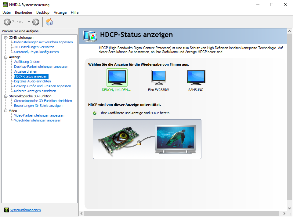

Den HDCP-Status auch überprüfen z. B. bei NVIDIA
