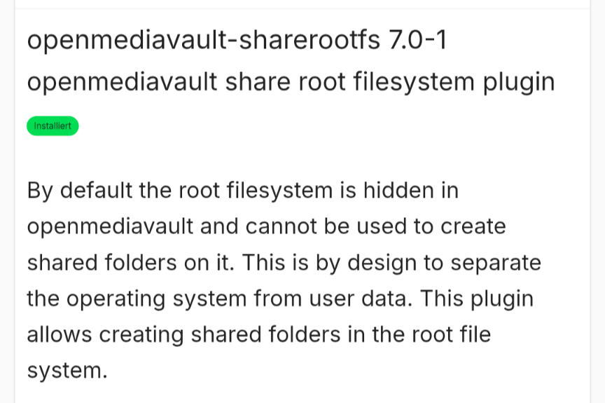

NDiCB schrieb:
Externe oder zusätzliche Speichermedien werden
Bei OMV gibts das Sharerootfs plugin, da muss man auch nicht manuell installieren
Reaktionen: NDiCB
