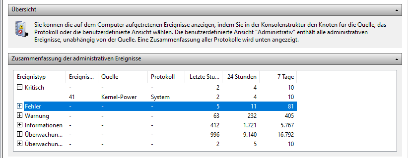

Mein PC friert häufig während des Bootens (Wenn das Gigabyte Logo mit Wartekreis angezeigt wird) ein und ich brauche mehrere anläufe bis ich bis zum sperrbildschirm komme. Dann muss ich aber auch schnell sein, bevor er einfriert.
Er friert ein, wenn er nichts zu tun hat. Ich habe seit ich das bemerkt habe einfach einen 10 Stunden Countdown von youtube in einem Breakout-fenster laufen. Solange dieser oder ein video/Spiel/ oä läuft, ist alles gut (Excel zum beispiel aber nicht) .
Hat er nichts zu tun friert er mit dem bild ein was er zuletzt angezeigt hat und macht nichts mehr.
In der Windows Ereignis Anzeige bekomme ich den Kernel-Power Fehler (ID 41).

In der Ereignisanzeige werden bestimmt auch WHEA 18 fehler zu finden sein.
Ja ... scheiße der WHEA 18 Fehler ist in der Ereignisanzeige dabei.
