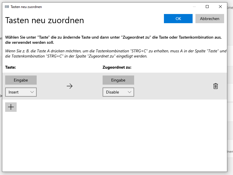

Soll auch Programme geben, über die solche Konfigurationen einfacher gemacht werden können.
Z.B. in den PowerToys gibts da was.
Funktioniert bei mir übrigens wunderbar.
